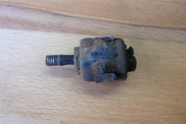

ich bin auf der Suche nach einem Ersatzteil für unseren Kangoo 1.2 KC0A 43KW und würde gerne eure Hilfe in Anspruch nehmen.
Wie das Teil im Originalzustand mal aussah lässt sich kaum noch erahnen. So sieht es jetzt aus:
rechts
links
(Wiso sind da eigentlich links mehr Gummies als rechts?)

meinautoistkaputt, (vor 5590 Tagen) @ Olf
Heißt bei Renault Silentblock und hat die Nummer 7700799404, ca 15 Einheiten das Stück.
Suche bei ebay nach Stabilisator und wähle dort Kangoo. Oder direkt nach der Renaultnummer. 2 Stück z.B. 13 Einheiten.

deine Abbildung ist eine Buchse vom Querlenker/Achskörper.
Was du brauchst ist die Stabibefestigung: 2x 7700799404 + 2x Mutter 7703034237

Heute war ich mit dem Kangoo in der Selbsthilfewerkstatt.
Die fehlenden Muttern hatte ich noch bei Renault für 2,5 € gekauft.
Bei der Reparatur hat mir ein Kollege geholfen. Der Austausch meine "Koppelstangen" war quasi der erste Test unserer Schrauberqualitäten, bevor wir dann seine Querlenker austauschen wollten.
Ich hatte mich ja schon gewundert, warum auf der einen Seite ein Gummi fehlte. Aber es kam noch schlimmer.
Der Schraubenkopf war schon ab:
Die Schrauben zu lösen war kein Problem und ging auf der Hebebühne schnell vonstatten.
Die Montage der neuen Schrauben ging dann auch leichter als befürchtet. Ein Unterstellblock unter dem Stabilisator reichte nicht ganz aus. Also musste mein vorher angefertigtes Spezialwerkzeug ran. So konnten wir mit einer Schraubzwinge etwas nachhelfen.
Mein Spezialwerkzeug:
Bei der zweiten Schraube fehlte nicht ganz so viel. Also konnten wir einfach die Schraubzwinge direkt auf der Mutter aufsetzen und sie so der Schraube näher bringen.
Insgesamt hat das gut eine Stunde gedauert. Der Austausch der Querlenker meines Kollegen dauerte dann doch etwas länger.
