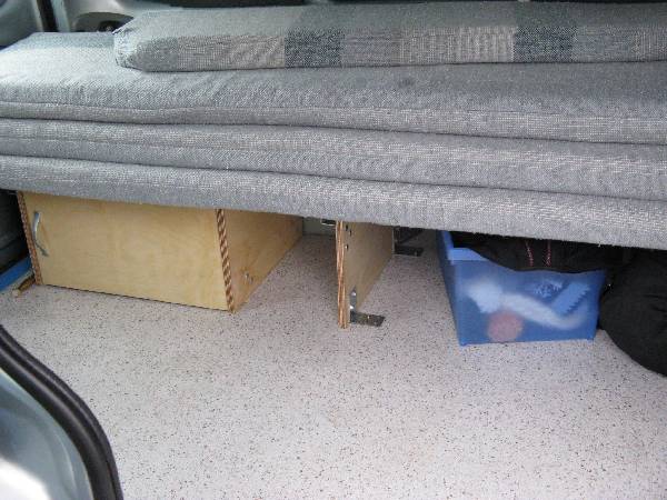

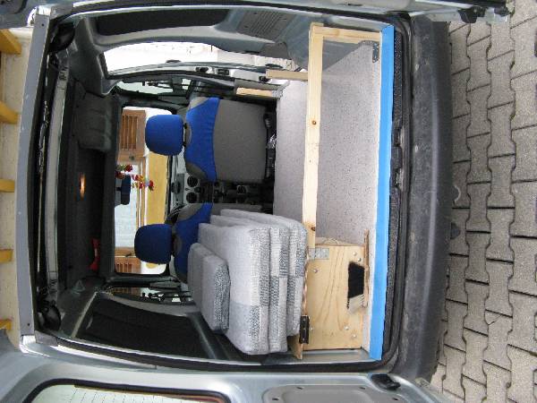

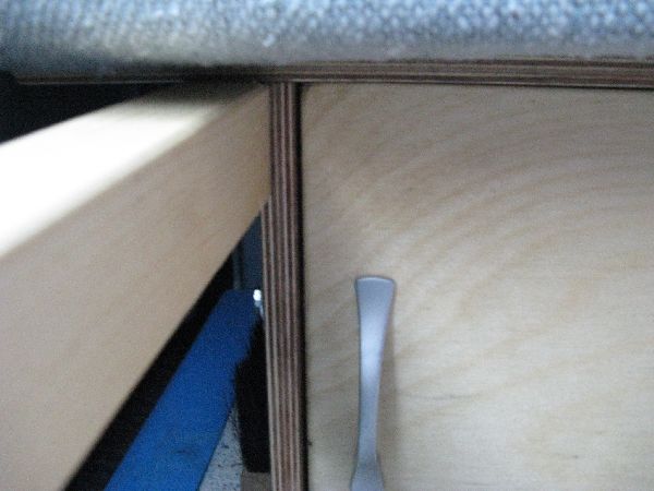

also: der ausbau ist im grunde eine schrank/Bank Kombination auf der Fahrerseite.
Unten drunter ein schränkchen und genug platz für 3 Klappkisten und einen Kasten Wasser.
[image][image][image]

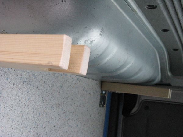

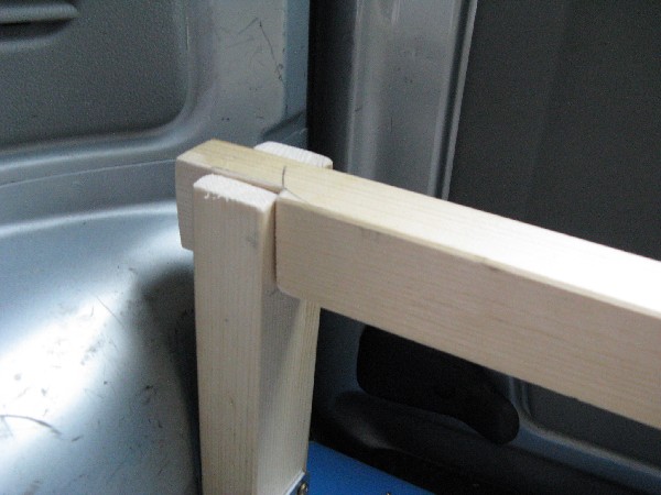

dann werden drei Querstreben in die Ständer eingehängt, die fest an der beifahrerseite stehen. somit bleibt der komplette laderaum drunter frei. obendrauf ein klappbares, herausnehmbares Brett (hier nicht im Bild) die Polster drauf verteilen.
dazu gibt es noch einen extra "tisch", der an den schmalen Seiten eingehängt wird und einen stützfuß nach unten hat. Der ist nicht im bild, kann aber zum schlafen vorne eingehängt werden, die sitze werden vorgeklappt. Oder man hängt die Plette hinten ein und hat zwischen den Türen dann einen perfekten eßtisch, Küchentisch ...
Ich hab eine Leiterklappe, kann also da gut kochen.

ob der ausbau so auch mit rückbank geht zweifel ich ja an... ja, ich hab unten eine tolle siebdruck-hängerplatte als boden und da mit stablen winkelblechen alles angeschraubt.
