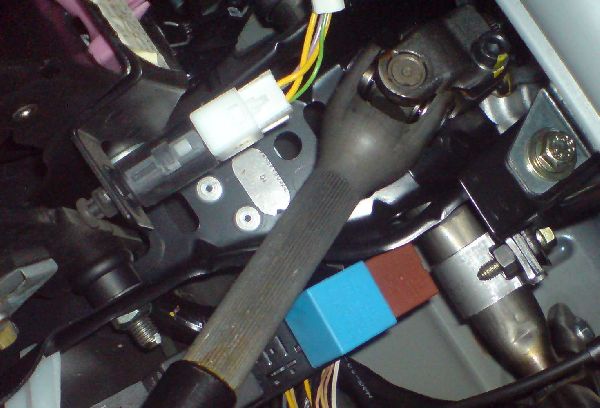

2. Pedalwertgeber ausgebaut und bei einem anderen Kongoo geprüft => i.O
3. PWG eingebaut, bei der Funktionskontrolle ist mir aufgefallen, dass das Pedal nicht seinen kompletten Freiraum hat=> Die Fußmatte reduziert den Weg.
4. Matte weggenommen, meine Himmelsgleiche (Ehefrau) herausgebeten und erneut Vollgas geben lassen => aha, DK öffnet 100%
5. Mit den mir zur Verfügung gestellten Unterlagen Kabel geprüft => i.O
6. Fehlerspeicher gelöscht, Probefahrt => Auto i.O ?!?!

Klaus S, (vor 6232 Tagen) @ Tandor
wurde das Kabel zum Gaspedal Poti schon getauscht.
Es ist ab Werk ein zweiteiliges verbaut welches oft Probleme macht.
Wagen geht dann in Notlauf.
das Kabel vom Gaspoti gibt es als Ersatz und wird wegen der bekannten Probleme (es gibt eine Serviceinfo dazu) auf Kulanz getauscht. das neue ist einteilig.
Dazu muss aber der entsprechende Fehler im Fehlerspeicher auftauchen.
