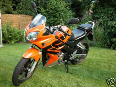

Der Winter scheint ja nun vorbei zu sein und als die ersten Sonnenstrahlen und 2-stellige Plus-Grade den lang ersehnten Frühling so langsam einläuten, hat mein Sohn natürlich auch wieder Lust auf´s Moppettfahren (Honda CBR 125) :-)
Nur hat das gute Stück über 8 Wochen im Schnee rumgestanden und bevor es auf die erste Fahrt geht, muss es auch von Grund auf gewartet und gepflegt werden.
