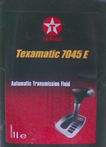

Wo bekomme ich eigentlich neues Hydraulik-Öl her?
Lg Paul
Öl für Aut.-Getriebe und Lenksysteme (Bilder hinzugefügt)
meinautoistkaputt, (vor 5787 Tagen) @ Hauska Auto
Tankstelle, einfach fragen. Das Öl ist auch für Automatikgetriebe. Die Farbe ist rot. Der Hersteller ist praktisch egal.
Edit:
Es heißt, Getriebeöl für automtische Getriebe und Lenksysteme.
