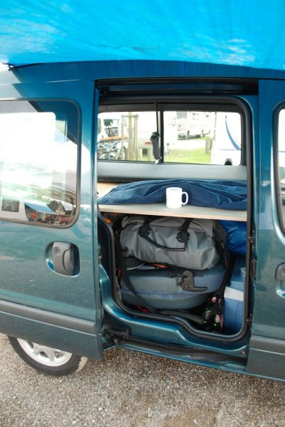

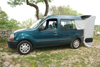

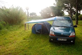

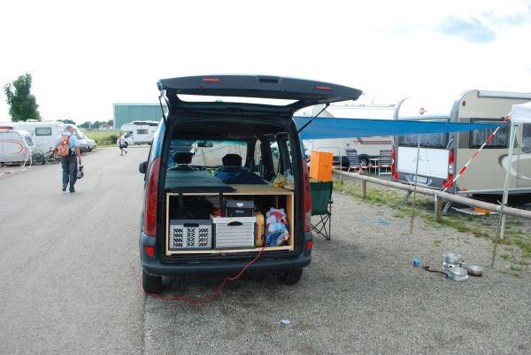

Das kommt auf deinen Ausbauwunsch an. Ich selber fahre einen G1Ph1 als 4 Türer (also nur 1 Schiebetür). Ich habe für meinen Wagen einen Minicamperausbau gebaut, der mir die volle Nutzung aller Sitzplätze ermöglicht und nach Umbau eine 2,20 x 1,35 Liegefläche bietet.
Mein Wagen hat eine Heckklappe, für die ich ein passendes Zelt besitze (G1Ph1 & Ph2). So kann ich auf dem letzten Stück der Liegefläche im trockenen kochen. Dazu habe ich eine Abdeckplane als Vorzelt umfunktioniert und habe ein komplettes kleines Camp dabei.

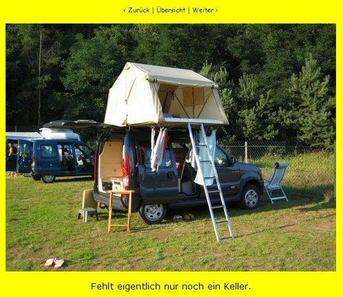

PS. Und wenn die Schlaffläche doch zu kurz sein sollte, gibt es auch etwas für das Dach:
http://www.autohome.it/file_de/overland.html
Dachzelttreffen 2011
Dachzelt_Gerry, (vor 5402 Tagen) @ VEC-LOTHAR
Das Dachzelttreffen war ein Volltreffer. 21 Dachzelte und 45 Teilnehmer erlebten ein sehr schönes Wochenende mit vielen Einlagen. Das 2 Dachzelttreffen steht bereits fest, es wird vom 07.bis 09.09. 2012 wieder in Bantikow stattfinden. Infos wieder unter www.kugelkolbenmotor.de/dachzelttreffen

Ich bin auch 1,85 m lang (umgeklappt), Bett liegt im alten Kangoo Campus ueber der umgeklappten Rueckbank (die kann auch ganz raus!), Vordersitze vorschieben und Lehnen nach vorne, dann sind ca 2m Laenge mit einem Rollrost + 3 Matrazenteile ein bequemes franzoesisches Doppelbett mit Stauraum drunter. Mit Faltschiebedach den Sternenhimmel und die Frischluft geniessen ...
Tueren sind fuer mich obligatorisch, versuch mal die Heckklappe zu oeffnen, wenn Du gut eingeparkt bist. Ausserdem musst Du die immer ganz aufmachen, bei Regen kommts dann seitlich rein und wenn's kalt draussen ist, ist das letzte bisschen Waerme auch gleich draussen.
Der selbstgebaute Dachtraeger laesst sich nach hinten rausziehen, 2 Zeltstangen drunter, 2*3m Abdeckplane drueber und es laesst sich halbewgs trocken ein und aussteigen, das Auto kann abgeschlossen werden und der Vorplatz bleibt trocken.

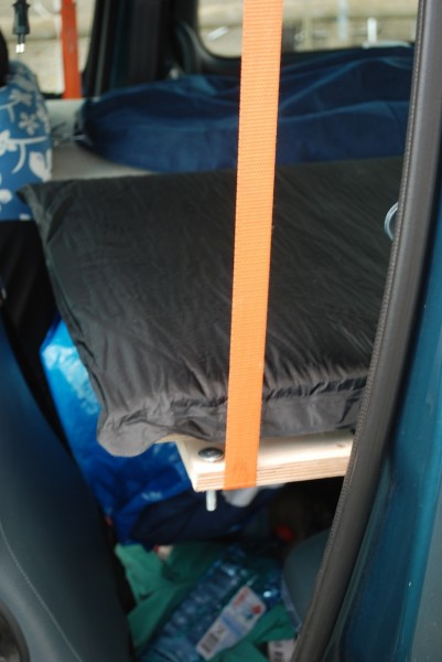

Ich arbeite auch gerade an meinem Campingausbau. Da er aber noch nicht benutzbar ist, musste ich mir für letztes Wochenende eine andere Lösung ausdenken. Deshalb habe ich provisorisch ein klappbares Gästebett benutzt, Liegefläche 80x190 cm, etwa 30 cm hoch. Hätte locker auch länger und breiter sein dürfen, du siehst also, Platz ist genug.
Ich habe einen G1Ph2 mit Rücksitz, einer Schiebetür und Heckklappe (Rücksitz ausgebaut), da muss man bei der Konstruktion nur an den Fußraum denken. Ich habe eine Seite des Bettes oben am Dachholm aufgehängt und die Schiebetür zum Ein- und Aussteigen benutzt. Hat wunderbar funktioniert, Platz satt und dank flexiblem Gitterrost im Bett auch keine Rückenprobleme. :-D
Einen Denkanstoß hab ich noch bekommen. Das Bett sollte im Idealfall so gebaut werden, dass es Höhenverstellbar ist, dann kann man auch mal auf einer schrägen Fläche stehen, hat aber trotzdem ein ebenes Bett. Auffahrkeile gehen natürlich auch. ;-)
