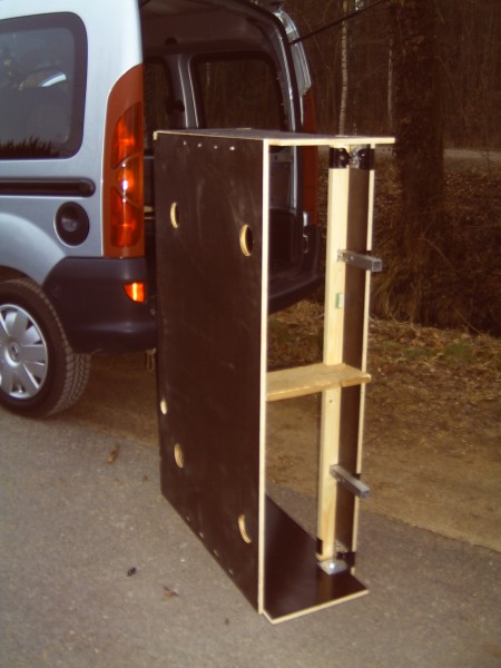

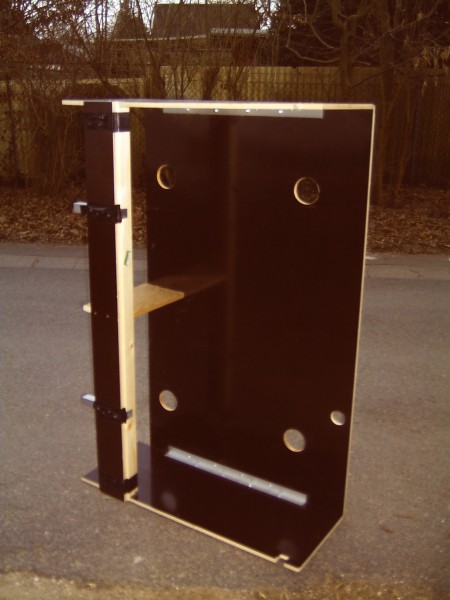

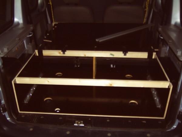

Ich habe heute, so ähnlich gebaut. Gestern gegrübelt und mir auch ein Stangensystem einfallen lassen. Ist aber noch ein wenig anders. Meine Bettbretter (komplettes Holz ist 12mm Siebdruckplatte) haben eine Aufteilung (von Heckklappe) 65/10/45/65 cm ; ergibt eine Gesamtlänge von 185 cm. 114cm breit.
Das erste 65er Brett liegt lose (geplant war Scharnier am 10er) auf der Kiste, Bodenplatte mit Löchern um die Zurrösen nutzen zu können plus Seitenbretter (28cm Höhe). 2 gesteckte Kiefernholzleisten oben quer geben zusätzlich Stabilität und halt.
Das 10er ist fest mit der Kiste verbunden und kann mit 8 Flügelmuttern auch mal entfernt werden. Unter dem 10er sind 2 Aluvierkant befestigt, die nach Vorne etwa 6cm überstehen und die hochgeklappten Rücksitzlehnen eben berühren.
in die Aluvierkant wird ein dünneres Aluvierkant (83 cm Länge), bei umgeklappter Rücksitzbank eingeschoben.
Das 45er ist 118cm breit (da kommen wir später noch mal zu) und liegt zw. dem 10er und dem vorderen 65er.
Vorne sind unter dem 65er auch große Aluvierkant befestigt (stehen nach hinten 6cm über), um die dünneren Aluvierkant aufzunehmen. Das vordere Brett liegt "locker" auf der umgeklappten Rücksitzlehne auf. Vorne unter dem 65er liegt eine Vierkantkiefernholzleiste hochkant, 2,4 x 4,8 cm, 120 cm lang, quer zur Fahrtrichtung. An beiden Enden mit 8mm durchbohrt. Durch das Bohrloch "Mutters gute alte Wäscheleine", das andere Ende an die oberen Gurtaufnahmen, der Vordersitze, eingehängt.
so das 45er... kann in die Aufnahme der Heckablage eingesetzt werden und als Tisch dienen. In dieser Konstellation, liegt das hintere 65er über dem 10er nach Vorne und es ergibt sich ein Fußraum (wenn man nicht zu viel Gepäck hat). Ist aber noch nicht ganz ausgereift, ggf. muss ich das 45er noch mal teilen; wenn die Matrazen drauf liegen könnte es zu eng werden. Es ist so schon etwas bedenklich. :-D

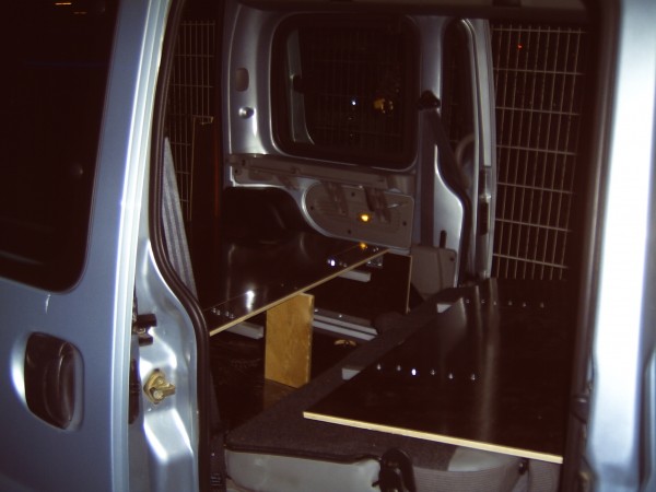

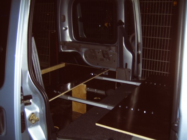

dafür gibt es nun ne Menge Bilder

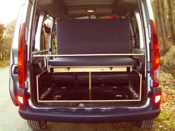

Alles, zerlegt auf der "Kiste"

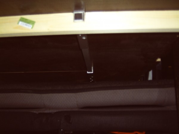

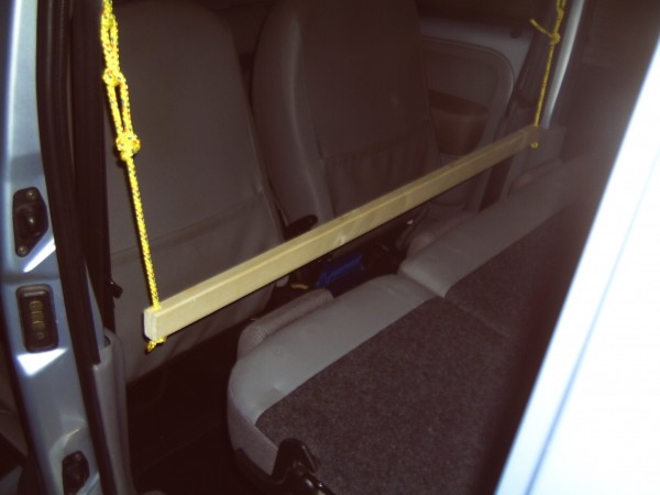

Vordere Stützlatte, an den oberen Gurtaufnahmen aufgehängt.

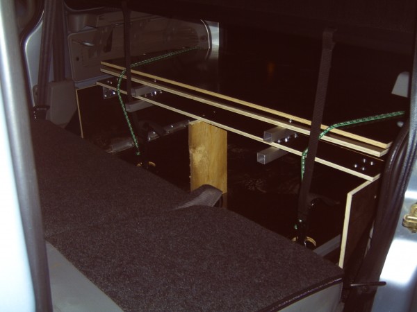

mal aus der anderen Blickrichtung, über die umgeklappten Rücksitzlehnen.
dann muss erst mal das Gepäcknetz und die Spanngummis weg.

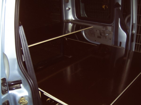

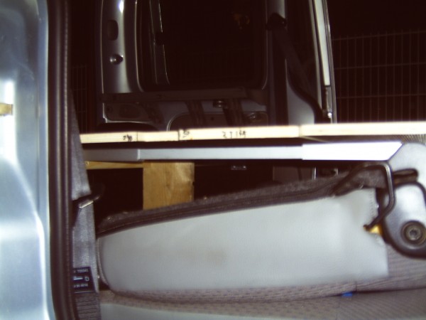

das vordere Brett (gedreht) auf den Rücksitzlehnen und der vorderen Stützlatte.
die kleinen Vierkantaluminiumrohre können von Hinten durchgeschoben werden, wenn ich die hinterste Stützlatte aushake.

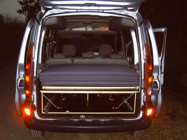

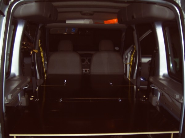

hinteres Brett und Mittelbrett drauf -> fertig

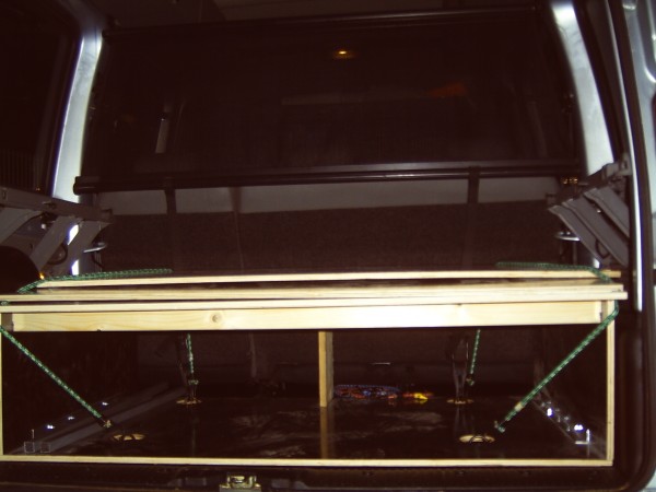

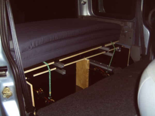

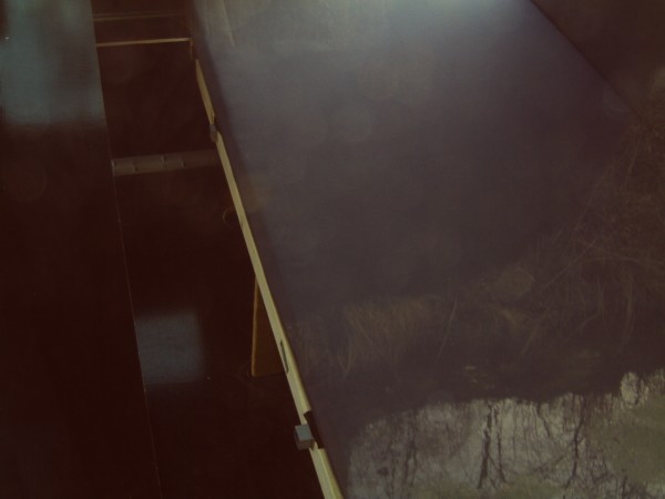

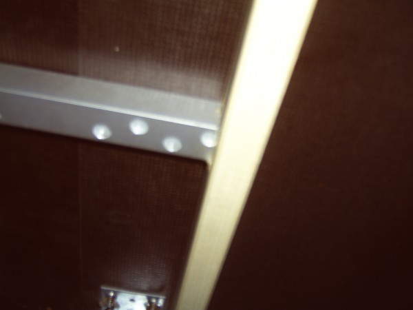

Noch mal ein paar Bilder von Unten:
unterm Mittelbrett
von Hinten, ab 10er... nach Vorne
10er Detailaufnahme

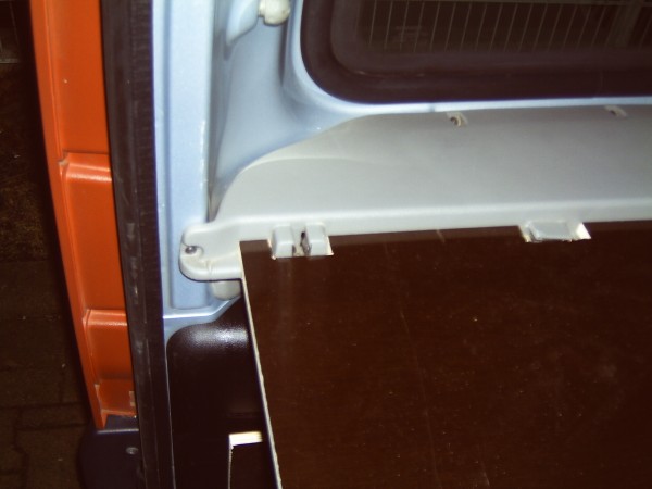

Die Idee mit der Tischfunktion:
das 45er aus der bettkonstruktion rausgenommen und auf die Halterung der Gepäckraumabdeckung aufgelegt.
Detail Auflage (Tisch)
Das Vordere 65er an das feste 10er rangeschoben > Loch weg; die Vordersitze können in Fahrtposition gebracht werden!, Das hintere 65er über das 10er nach vorne geschoben/aufgelegt.

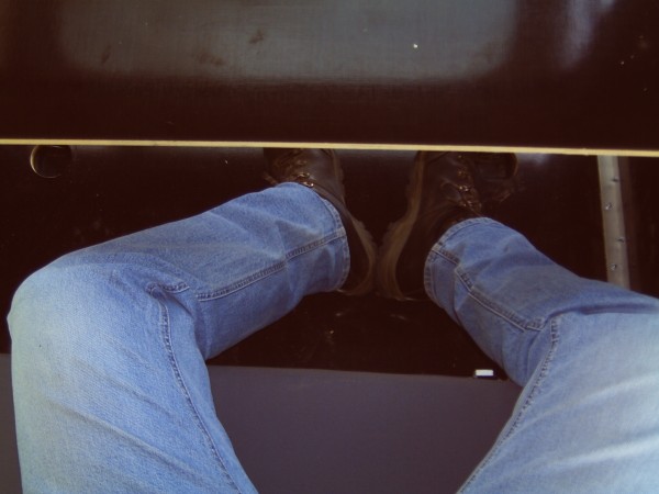

Das Problem was ich sehe: wenn die Polster (bestellt) draufkommen habe ich zu wenig Kniefreiheit bis zu meinem Tischbrett. Da werde ich ggf noch mal etwas umgestalten, indem ich das 45er einfach noch mal teile. Ggf. säge ich 10cm ab und kaufe noch ein 20cm, denn irgentwie habe ich mich bei der Aufteilung um 10cm vertan:-D . Waren doch von Anfang an 195cm Bettlänge geplant...

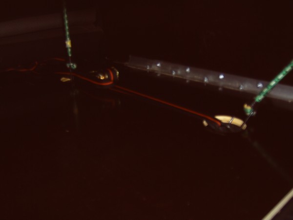

TEST Gardinensimulation Magnete mit 1,6Kg Haftkraft
Hatti, (vor 5331 Tagen) @ Hatti
bearbeitet von Hatti,
Moin,
die Magnete sind da. Es wird Zeit da mal zu probieren... aber bei dem Wetter bekommt mich Keiner mehr raus und es wird improvisiert probiert.
Grenzwertige Haftkraft mit 2 lagen T-Shirt-Stoff. das rutscht leicht nach unten.
Besser, aber auch noch recht instabil.
Magnete ins T-Shirt (also einlagiger Stoff zw. Magnet und Blech) Hält auch an der Senkrechten. Magnete könnten aber gerne noch etwas stärker sein, die 2 Magnete sind so aber ausreichend.
70 x 140 cm Badehandtuch (Front/Heckscheibengardinensimulation) am Badewannenrand (Blech vorne senkrecht oberhalb Fliesenspiegel) Es braucht mindestens 13 Magnete, um gerade so nicht abzustürzen... einmal husten und es fällt runter. *what* (also nix mit: ich spar mir die Gardine und nehm das Handtuch)
Ganz anders verhält sich so eine Thermoscheibenabdeckung (Pollin 1,95€)
3 dieser Magnete sorgen da schon für ausreichend Halt! Allerdings bieten die Thermomatten lediglich Sichtschutz und keine Verdunkelung.
"Jugend forscht" schließt erst mal für Heute. :-D

Camping Bett Teil 2 Bilder
Hatti, (vor 5329 Tagen) @ Mike BK

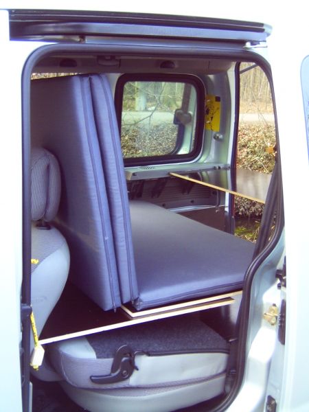

heute habe ich die Matratze bekommen und meine Schlaf und Sitzfunktion weiter optimiert.
Ganz wichtig: die Möglichkeit das Reserverad runterkurbeln zu können, wenn der Bettkasten drinn ist:
An dieses Loch habe ich erst gar nicht gedacht. Und wenn der Kasten zum Lochbohren schon mal draussen ist, ein paar Bilder:
Die überstehenden Gewinde der Schrauben, die mit der Matratze in Berührung kommen können, habe ich bis zur Mutter plangefeilt und Gaffatape drüber geklebt, um meine Matratzen zu schonen. Das Gaffa ist nach meinen heutigen Tests schon durchgescheuert. Ich tacker wohl Leder drüber?
Bild von der Liegeposition mit Matratze spare ich mir (das funktioniert halt einfach) und komme gleich zur Schlechtwettersitzposition.
Ich konnte mein 45cm Brett (Bettbrett wird Tischbrett) auf den Halterungen der Gepäckraumabdeckung noch um 7,25 cm weiter nach hinten setzen und nun habe ich auch ausreichend Beinfreiheit.
Ich sollte darauf achten, das die Aluvierkant nicht überstehen... Ich habe mir auch die Rücklehne der Rücksitzbank schon aufgerissen. Alu kann so gemein sein!
bei Pollin gibt es zur Zeit Spanngurte für je 2 Euro. Damit habe ich jetzt meinen Kasten fixiert.
Für die losen Bretter und die vordere Stützstange nehme ich wieder 2 Spanngummis. Die Matratze ist mit 1,20 Meter halt zu breit und klemmt so schon recht fest.
Schönen Abend, Hatti

Nordlicht72, Schleswig, (vor 5328 Tagen) @ Hatti
Moin Hatti.
Schaut gut aus, dein Einbau. Sauber gemacht. :-)
Wegen der überstehenden Muttern: versuch mal Einschlagmuttern. Die hab ich in meiner Kiste verwendet. Sieht sauber aus und nix scheuert oder steht ab, hält aber genauso gut.
Gruß, Katja

Hatti, (vor 5328 Tagen) @ Nordlicht72
Hi Katja,
danke und guter Tip mit den Einschlagmuttern!

Mike BK, (vor 5320 Tagen) @ Hatti
Cooool, mit eine der saubersten Campingkisten-Lösungen die ich je gesehen habe! Und das mit dem Tisch ist ein toller Bonus! Weiter so. :-)

Hatti, (vor 5319 Tagen) @ Mike BK
Hallo Mike,
danke für das überschwengliche Lob. *prost*
ich muss das ein wenig rellativieren. Um die Tischlösung zu nutzen, muss man recht gelenkig sein. :-[ Auf alle Fälle gut als Stehbar von aussen, mit Regenschutz durch die Heckklappe.
Gibt es Tricks die Heckklappe von Innen öffnen zu können? Bei meinen VW Bulli T2a hing da so ein nachgerüsteter "Bindfaden" aus einem Loch in der Verkleidung...
Schönen Tag, Hatti
