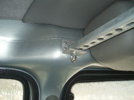

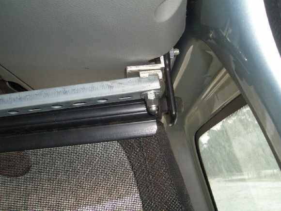

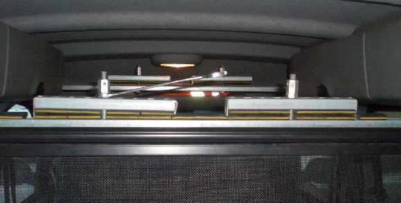

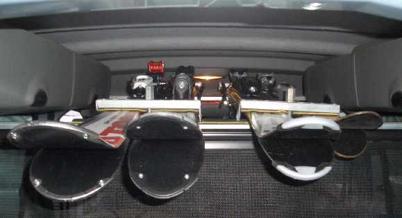

nicht das wir das hier noch nicht gehabt hätten aber anläßlich des Wiedereinbaus in den Silbernen mein Eigenbau aus Montageschine in Bildern.
Die Klemmbefestigung mit den M10 Muttern ist nicht sehr komfortabel (vorne eher fummelig unter dem Dach) aber sehr stabil und damit sicher.
Skistöcker und ´ne richtige Schippe passen noch oben drauf und ohne Skier sperriges Gut bis 2 m Länge ohne den Innenraum spürbar zu beeinträchtigen.
Ich mag dieses Auto mt seinen vielen Möglichkeiten und habe mich auf dem Weg in den Wintersport gefreut, dass er nicht mehr Sprit verbraucht als sonst und ich nicht mit so einem Dachsarg unterwegs sein muss.
Grüße, Ingolf

solange kein Wasser oder Schnee am Ski ist die Befesstigung sehr gut
Verzeih mir, dass ich herumkrittele ...

Aber sind M10 nicht ein bisschen "oversized"?
Auch die Halterung der Traeger an den Winkeln an der Seite, mit der Hutmutter ist sehr solide! Hast du die gekontert?
Ich denke das die Hutmutter mit einer Federscheibe und dem richtigen Drehmoment im Innenraum, ohne zu kontern, reichen sollte.
Fuer die Klemmung der Ski haette ich Fluegelmuttern verwendet.

ingolf, B, (vor 5341 Tagen) @ Wintergarten
Hallo Wintergarten,
ich bin Handwerker und nehme gerne, was gerade da ist und über den Zweifel des Versagens erhaben.
Die Muttern sind zwar gekontert aber Sinn war die vorstehende Schraube zu verdecken.
Über den Winkel gehört noch ein Kantenschutz aber der war für´s Foto ab.
Die dicken M10 Gewindmuffen sind wie Flügelmuttern für meine Finger.;-)
Die Montageschienen sind schon ein kleiner Kompromiss denn ich hätte sie gerne etwas dicker genommen dann hätte ich das Netz hinten nur nicht mehr einhängen können. Muß alles solide sein, denn ich will ja keine fliegenden Teile im Innenraum wenn ich mal richtig bremsen muss.
