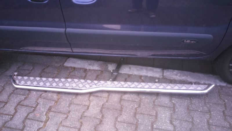

Habe einen gebrauchten Kangoo erstanden und da gab es die Teile noch als Dreingabe. Ich brauche sie nicht. Vielleicht hat ja jemand Interesse.
Zustand gebraucht: Frontbügel nahezu einwandfrei, an Trittbrettern vereinzelte und kaum auffällige Kratzer, sowie leichte Verschmutzungen an der Unterseite (lässt sich reinigen). Keine sichtbaren Dellen oder Risse.
Befestigungsschrauben zum Frontbügel vorhanden, fehlen bei Trittbrettern.
[image][image]
Preis: 225 EUR VB
Nur an Selbstabholer, da die Trittbretter etwas blöd zu verschicken sind (Standort-PLZ: 35638, d.i. Leun in Mittelhessen).
Weitere Bilder auf Anfrage.
Grüße
Nachtrag: Teilegutachten des TÜV Pfalz für den Eintrag in den KFZ-Papieren sowie die Montageanleitung gibt es auch dazu.

Ein Teil hast du ja schon an den Trittbrettern dran, wie ich auf den Bildern von meginhart gesehen hab.
[Biete] Frontbügel und Trittbretter von Elia
Lobo, (vor 4594 Tagen) @ VEC-LOTHAR
Das wäre super von dir.
An den Trittbrettern ist der Halter angeschweißt und nicht geschraubt.
Laut der Anleitung gehören 2 Ausleger zur Stabilisierung, 8 Schrauben M8 und 4 Gegenplatten dazu.
Aber das hat ja bei dem Frontbügel auch schon nicht gestimmt.
Dort sind es statt 2 Haltern auch 4 und etliche Schrauben mehr.

Bilder Winkelhalterungen vonTrittbretter Elia
VEC-LOTHAR, (vor 4593 Tagen) @ Lobo
Hallo
Hier nun mal die Bilder von den Winkelhalterungen, die unter dem Wagenboden sitzen und an der einen Schraube der Sitzschiene mit angeschraubt wird:
Die Aufkleber hab ich an der B-Säulen-Innenseite geklebt. Sollen eigentlich auf den Trittbrettern geklebt sein, aber der TÜV-Sachverständige sagte, der Klebeort ist sogar besser, als auf den Trittbrettern selbst.
Die Winkelhalterungen müssen so stabil sein, dass am Ende der Montage die Trittbretter sich in keinster Weise bei Last von oben (sich draufstellen und ein wenig wippen) bewegen. Es ist zu empfehlen, zusätzliche Auflageplatten für Wagenheber direkt hinter den 4 Schwellerbefestigungspunkten zu fertigen. Der Serienwagenheber passt nicht mehr nach der Montage der Trittbretter.
Bei Fragen oder Unklarheiten stehe ich selbstverständlich zur Verfügung :-)

Eintragung erfolgreich!!!
Lobo, (vor 4582 Tagen) @ Lobo
Hallo zusammen,
wollte nur mal ein kurzes Feedback geben wie alles geklappt.
Nachbau der Halterungen war kein Problem und ich war mittlerweile auch beim TÜV und habe eine Einzelabnahme machen lassen.
Kostenpunkt: 78,85 €
Muss jetzt nur noch zum Straßenverkehrsamt und den Fahrzeugschein berichtigen lassen.
Klappt also heutzutage auch noch einen Frontbügel und Trittbretter eingetragen zu bekommen.
P.S. Hauptsache die Schrauben des Bügels sehen schon sehr alt aus... ;-)

Trittbretter Elia
Dronkitmaster, (vor 4051 Tagen) @ VEC-LOTHAR
Liebe Elia-Trittbrett-Besitzer
Ich habe mich eben mal unters Auto geworfen und geschaut, wie meine Trittbretter da dran kommen sollen. Klar sind dei beiden Schrauben an den Wagenheberaufnahmen. Frage nur, kommt der vordere Winkel vor oder hinter den Schweller? Hinten ja eindeutig dahinter, wegen des zweiten stabilisierenden Winkels...
Unklar ist mir aber noch der Ausleger, der sieht bei mir nämlich völlig anders aus als auf den Fotos von Lothar - als ob es jemand besonders stabil umbauen wollte.
Der vordere Winkel des Auslegers sollte an die in der Anleitung beschriebene Sitzschienenhalterung passen (schon mit WD40 behandelt, in der Hoffnung, dass es jemals aufgeht...). Aber die hintere Schraube? Könnte ungefähr auf die hier rechts in der Mitte zu sehenden Löcher passen.
Aber was ist das und wie komme ich da dran? Oder sitzen da schon Kontermuttern drin? Schien mir eben nicht so...
Danke für Ratschläge...

Du hast eine falsche Halterung. Die ist nicht passend für den Kangoo. Die Halterung muss so aussehen, wie die auf den Bildern, die ich damals eingestellt hatte. Anders bekommst du die auch nicht vom TÜV abgenommen.
Trittbretter Elia
Dronkitmaster, (vor 4051 Tagen) @ Lotti Karotti
wie gesagt, ich vermute hier auch einen Selbstbau, um es stabiler zu bekommen. Unter einem Kangoo war es vorher auf jeden Fall.
Ob die abweichende Halterung allerdings bei der sehr vagen Beschreibung der Halterung im Gutachten ein TÜV-Hindernis ist? Ich würde es jedenfalls gerne mal probieren, bevor ich die Teile verkloppe.
Ich bin mir jetzt nach nochmal schauen sicher, dass der erste Winkel genau zu der Sitz-Schraube passt und der Ausleger genau bei den Löchern vom Bild, also dort, wo der Unterboden verstärkt ist, endet. Nur, was sind das für Löcher?
