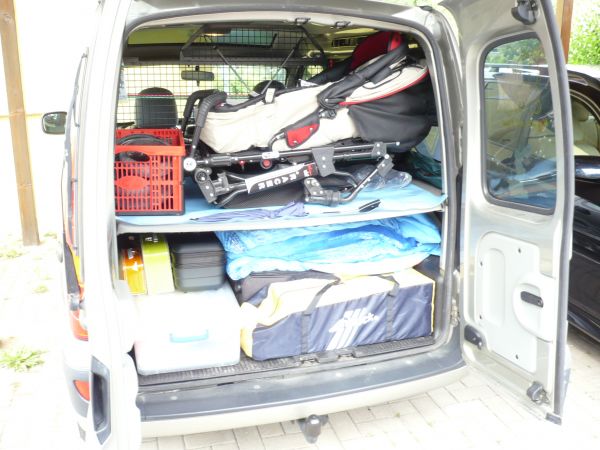

Jetzt frage ich mich wie man ein Trenngitter oder Netz fest macht. Er hat oben drei kleine Schraublöcher, sonst nichts. Hatte mal ein Bild gesehen, da waren seitlich oben so eine Art Bügelsystem. Kann mir ohne nicht vorstellen, wie man da ein Netz einfach rein bekommt. Weiß jemand wie dieser Bügel heisst (der wo der Jens die Ikea Ablagefächer montiert hat)? Bei Ebay unter Gepäcknetz ist nur das reine Netz oder schraubt man das wirklich komplett fest? Bei meinem Volvo wird das oben fest eingeklipst, nix mit Schrauben. Danke

Und wenn Du hier
http://m.ebay.de/itm/281214748849
schnell bist, dann guckst Du später ganz in Ruhe nach einem der unzähligen gebrauchten Netze. Vorsicht, da gibt es verschiedene, z.B. für Kangoos mit Staufächern und auch ohne.
Das wichtigste sind aber erstmal die Schienen. Und diese sind echt günstig.
Die kann man schon mal mindestens als Kleiderhaken nutzen...

Jetzt suche ich noch ein Netz. Die werden ja öfter angeboten. Verstehe ich es richtig, das das Netz nur bei aufgeklappten Rückbänken verwendet werden kann? Oder ist es so lang aufgerollt, dass es bei umgeklappten Bänken auch bis nach unten reicht (gemäß den Fotos sieht es danach nicht aus). Ich brauche was, was bei umgeklappten Rückbänken die Ladung vernünftig sichert oder funktioniert das Netz dann trotzdem?

Trennnetz ist keine Ladungssicherung!
Nico, (vor 4682 Tagen) @ Grissom
Hallo Heike,
das sogen. Sicherheitstrennnetz ist in meinen Augen keine Ladungssicherung!
Nach dem Motto ich packe den Kofferraum voll und wenn keine Luft dazwischen ist dann ist die Ladung gesichert.
Für Diese Anforderung solltest Du Dich eher mit zusätlichen Spanngurten beschäftigen. Wobeoi die generelle Aussattung von PKW mit brauchbaren Zurrösen ja eher bescheiden ist.

diese Haken habe ich mir besorgt.
Schon angeschraubt? Falls da keine Gummis dabei waren bitte passende Stücke aus einem alten Fahrradschlauch ausschneiden und hinter die Kontaktflächen zur Karosserie legen.
Genau. Stabiler ist nur das Hundegitter,
aber die Rückbank ist auch damit erforderlich.
Da hilf nur Rückbank raus und so etwas oder so etwas.
