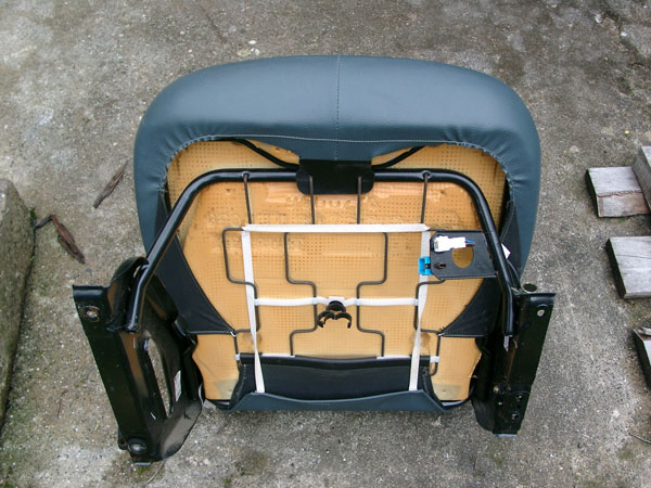

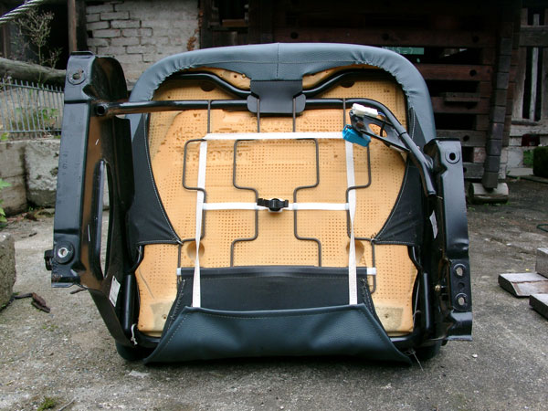

Schrauber, (vor 4570 Tagen) @ Der Henrik
Vielleicht helfen ja meine Fotos weiter, sind allerdings vom 98er Kangoo und entsprechend natürlich ohne Seitenairbag:
Ich habe die Bezüge aber noch nicht abgehabt. Mein Polster ist noch OK, hat erst ca. 250.000 km ;-)
Gruß, Schrauber

Superaxel, Das Herz Westfalens, (vor 4570 Tagen) @ Der Henrik
Ich hab den Fahrersitz meines 99er Kangoo vor ein paar Jahren geöffnet um die Sitzheizung auszutauschen.
Damals fehlten mir die Torx-Schlüssel und ich hab den Sitz im Wagen gelassen, ist ein elendes Gewürge, aber es geht.
Für die alten Sitze braucht man im Grunde nur eine Zange (hatte damals mein Multitool). Der Bezugist mit Drähten und Klammern befestigt und geschlossen. Und ein wenig Schweiss, weil man doch arbeiten muss.
Im Grunde kein Hexenwerk.
Vor den Airbags hätte ich weniger Angst wegen der Treibladung, als vielmehr davor, dass die Öffnungsstellen des Airbags am Bezug aufgehen. Ich weiss nicht, wie und ob man diese wieder schliessen kann, so dass der Airbag weiterhin perfekt arbeitet.

Cosmopolit, (vor 4570 Tagen) @ janblau2006
bearbeitet von Cosmopolit,
Ist es überhaupt erforderlich den Bezug ganz runter zu machen, wenn man nur den Schaumstoff von der Sitzfläche tauschen will ?
Es wäre vielleicht, unter Umständen, auch möglich ohne den Bezug ganz abzumachen- aber auf jeden Fall viel, viel einfacher, wenn man es tut. Ich habe es übrigens bei dieser Gelegenheit auch gewaschen (Handwäsche, nicht Waschmaschine), sah danach wie neu aus, allein deswegen hat sich das Ganze gelohnt. Also wozu die ganze Diskussion?
Muß man dazu überhaupt den Sitz ausbauen ?
Ja, dito wie oben. Das Ausbauen der Sitze ist keine große Sache, vier Muttern unter dem Boden, auch ohne Hebebühne erreichbar mit ein wenig unterm Auto kriechen. Ratsche mit Verlängerung.
Das Ganze ist keine große Sache. Die Fotos oben sind auch sehr hilfreich, da sieht man, was man hat. Die Bezüge selbst sind mit komischen, unpraktischen Drahtringe befestigt, sie sind wohl nicht so richtig zum aus- und wieder einbauen gedacht (eher Einweg), aber es geht. Das Schaumstoffteil ist, wenn ich mich richtig entsinne, geklebt auf das Metallgestell. Letztendlich ist aufmachen und gucken wesentlich zweckmäßiger als das Beschreiben, wenn ich anfange die einzelnen Schritte aufzuschreiben liest sich das als sehr kompliziert an… Ich denke, die sogenannten Mindest-Schrauberfähigkeiten sollte jeder mitbringen, der es allein versuchen will.
