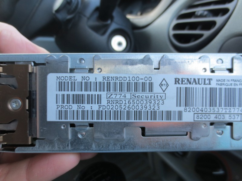

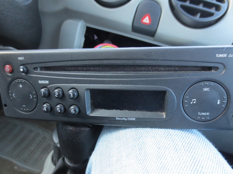

ich besitze das auf den Fotos dargestellte Radio.
Leider besitzt es nicht den Zusatz "Update List". Ich habe schon im Kangoo Wiki geschaut und möchte trotzdem nocheinmal hier kurz die Frage stellen.
Ist es möglich auf einfache und günstige Art auch Mp3s mit diesem Radio abzuspielen.
Vielen Dank für eure Rückmedlungen!

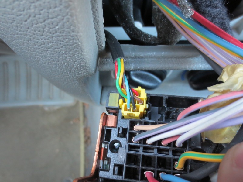

Hast du denn den grünen Anschlussstecker am Radio oder ist dort ein grüner, unbelegter Steckplatz frei?
Ist MP3 Nutzung mit diesem Radio möglich?
Gnom1, (vor 4480 Tagen) @ VEC-LOTHAR
Nein, es gibt keinen grünen Stecker, siehe Bild:
Dieses Bild hatte ich noch auf der Kamera, hilft es weiter oder zeigt es einen falschen Ausschnitt?
Gnom1
VEC-LOTHAR, (vor 4480 Tagen) @ Gnom1
Es hilft weiter, aber nur bei mir bei der Forensuche. Hier hab ich ein Forenlink, der dir vielleicht weiterhilft:
http://forum.mykangoo.de/index.php?mode=thread&id=262122
Ich glaube nicht, dass du an deinem Radio ein Aux-Eingang herstellen kannst, so dass du ein mp3-Player anschließen könntest.
( AUX-Input im Wiki )
