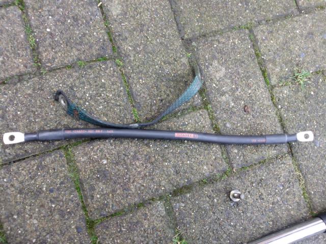

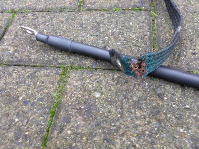

Tja, wenn man mal schnell weg will :-(
Beim 2000er-Kangoo sagte der Anlasser heute morgen nur "klack" und das war´s.
Man kennt sich ja nun aus und hat Vorsorge getroffen, Massekabel selber angefertigt und in Garage gelagert :-)
Das alte Masseband zusammen mit dem Neuen mal als Bilder ohne weiteren Kommentar:

Klaus S, (vor 4614 Tagen) @ VEC-LOTHAR
Ersatz auf Vorrat ist natürlich super, bei uns ging am 20.12. der Clio in die Knie, Fehler Masseband war gleich gefunden aber kein Ersatz im Haus.
Freitags noch schnell zum Freundlichen und nix bekommen, muss bestellt werden:-(
Dann mit 1x16mm³ ein Notband angefertigt und Samstags kurz vor Ladenschluss noch bei einem Teilehöcker ein 30cm band bekommen und das für 4,61€.
Ersatz werde ich jetzt keinen hinlegen, so lange lebt der Clio nicht mehr, ist jetzt im 16 Jahr.

kutscher-uli, (vor 4614 Tagen) @ VEC-LOTHAR
Lötest du nur oder wird gecrimpt oder beides?
Wenn du crimpst, mit welchen Schuhen und mit welcher Zange?
Ich frage weil das Kabel wirklich sehr sauber aussieht und ich auch noch ein paar dicke Kabel für meinen Caddy-Umbau anfertigen muss.
Masseband defekt
VEC-LOTHAR, (vor 4614 Tagen) @ kutscher-uli
Da wird nix gelötet. Da kommen 25mm²-Kabelschuhe drauf und die werden mit einer speziellen Zange gekerbt (Kerbzange) oder gecrimpt (Crimpzange). Vorher noch ein wenig Schrumpfschlauch drauf. Wenn alles fertig ist, wird der Schrumpfschlauch mit einem Heißluftfön geschrumpft und fertig.
Hier schön anzusehen, wie es ohne Schrumpfschlauch aussieht.
