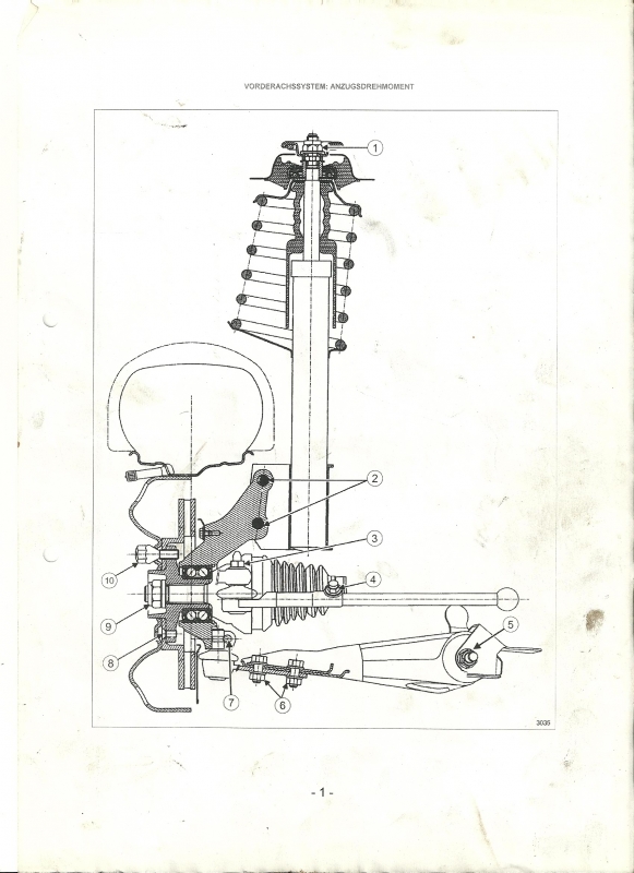

Hallo
-zuerst Gummipuffer unten in Federbein einlegen
-dann Fahrwerksfeder-Feder in Gumminut (unten)einlegen
-dann Federteller in obere Nut einpassen (Federspanner benutzen)
-dann Domlager einsetzen (flache Seite zeigt auf Federteller)
-dann Federbeinstützlager einsetzen (kleinerer Durchmesser zeigt nach oben)
-dann Distanzhülse einsetzen- die Hülse hat die Aufgabe das Domlager auf Distanz zu halten damit es sich mitdrehen kann)- größerer Durchmesser zeigt nach oben
-jetzt erst verschrauben
-dann einbauen- Gegenstützlager vom Motorraum aus einbauen (62 Nm anziehen)
und Federbein selbst (unten mit 180 Nm anziehen)
Das Ganze sieht im Querschnitt im Renault Rep-Faden dann so aus:
Schönen Sonntag - viel Erfolg

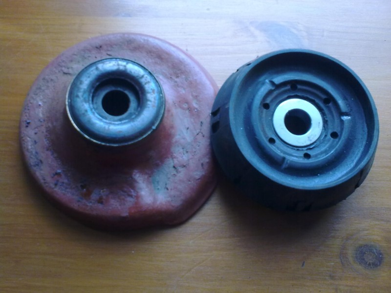

Fontainbleu, (vor 4405 Tagen) @ Fontainbleu
Hallo Padirac,
im Photo rechts das Silberne im Domlager, ist das eine aufliegende Scheibe oder dieser Kragen an der einen Seite der Distanzhülse, der somit aus der Hülse eine Büchse macht, wie ich meine-
