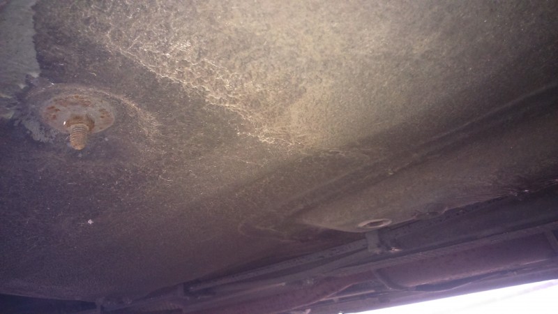

Ich habe mich eben mal unters Auto geworfen und geschaut, wie meine Trittbretter da dran kommen sollen. Klar sind dei beiden Schrauben an den Wagenheberaufnahmen. Frage nur, kommt der vordere Winkel vor oder hinter den Schweller? Hinten ja eindeutig dahinter, wegen des zweiten stabilisierenden Winkels...

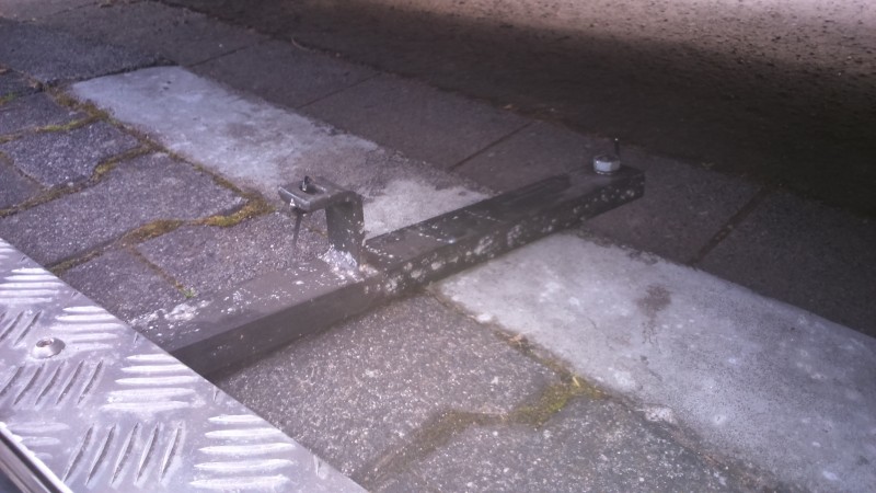

Unklar ist mir aber noch der Ausleger, der sieht bei mir nämlich völlig anders aus als auf den Fotos von Lothar - als ob es jemand besonders stabil umbauen wollte.
Der vordere Winkel des Auslegers sollte an die in der Anleitung beschriebene Sitzschienenhalterung passen (schon mit WD40 behandelt, in der Hoffnung, dass es jemals aufgeht...). Aber die hintere Schraube? Könnte ungefähr auf die hier rechts in der Mitte zu sehenden Löcher passen.
Aber was ist das und wie komme ich da dran? Oder sitzen da schon Kontermuttern drin? Schien mir eben nicht so...
Danke für Ratschläge...
