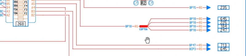

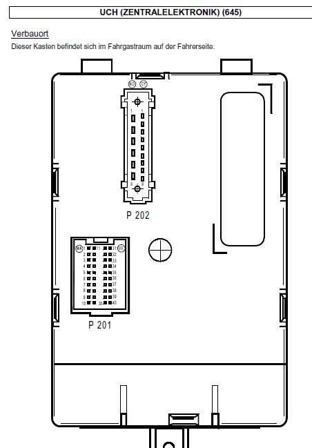

rostlaubentreiber, (vor 4100 Tagen) @ JAU
inzwischen ist die karre fast 2 monate in der werkstatt, war heute mal wieder dort und hab nachgebohrt (war 2 einhalb wochen in urlaub)
also es sieht so aus aller sicherungen durchgemessen alles funktionstüchtig
alle sicherungsverbindungen durchgemessen funktionstüchtig
der plus der uch erhält keinen strom von irgendwoher ein plus geholt läßt sich die karre sterten und alles geht bis auf die blinker
um auszuschließen, daß die uch defekt ist (scheint ein blinkerproblen zu geben, welches teuer repariert werden kann) frage ich mal in die runde, ob irgendjemand so eine uch rumliegen hat, um das mal auszutesten, bzw. falls das teil benötigt wird mir das günstig verkauft
meine hat folgende ziffern
uch-n2-x76
24.04.03
hv5.0
21668894-8d
00413166
p8200094768--b*
vielen dank schoon mal im voraus

Lotti Karotti, (vor 4100 Tagen) @ rostlaubentreiber
Moin
Welcher Plus kommt nicht an? Welcher Pin der UCH ist betroffen?

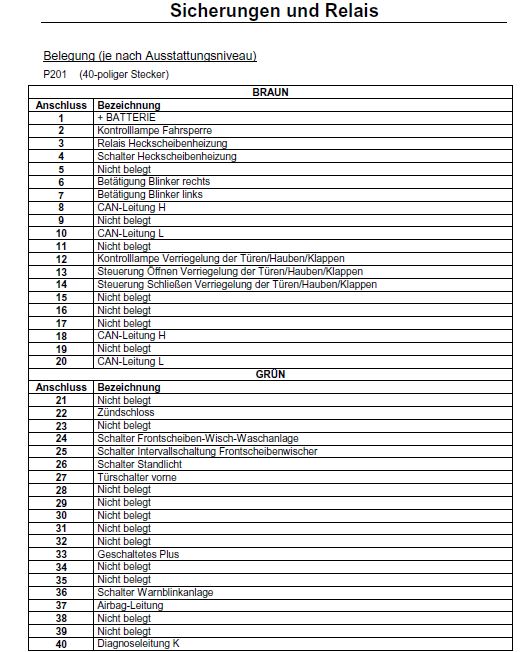

rostlaubentreiber, (vor 4097 Tagen) @ Lotti Karotti
es ist der pin 1
wenn er auf den strom gibt gekt alles bis auf den blinker und warnblinker
siehe bild

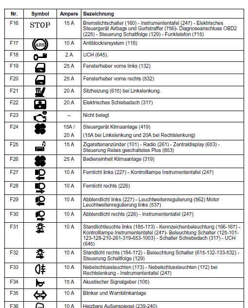

Lotti Karotti, (vor 4097 Tagen) @ rostlaubentreiber
es ist der pin 1
siehe bild
Sicherung F6 ist kaputt und/oder die Leitung vom Zündschloss zur UCH ist unterbrochen. Da gehe ich jede Wette ein.

Horst, (vor 4097 Tagen) @ Lotti Karotti
bearbeitet von Horst,
die Frage, warum die Blinker auch mit der Überbruckung von Plus nicht gehn bleibt bei F6 Problem
aber noch offen. Denn mit Plus auf pin 1 brückt man F6 ja praktisch.
Wobei, wenn er dazu das Kabel trennt und nur Plus an Pin 1 legt.

also die sicherung f6 exisiert nicht
es ist also weder sicherung noch plus noch minus da
also nix
eine überbrückung der f22 (blinker) fruchtete auch nichts
im moment sucht er grade, wo der f6 hinzuverkabelt wurde
es scheint so, als hätte derjenige, der den motor gestauscht hat irgendetwas umverkabelt
nichtwissend wie ich bin hab ich ihm gesagt der f6 muß irgendwo verkabelt sein
regelt der ja zündschloß, obd2, uch und instrumententafel
oder liege ich da jetzt total falsch
nochmal
dort, wo die f6 sicherung sein sollte ist keine drin (ergo hatte er da auch nicht gemessen)
bei der überbrückung auf pin 1 hatte er heute f6 kontrolliert da ist nichts
also kein plus keine masse nichts

Ich habe hier noch ein paar Pläne als pdf-Dateien. Die könnte ich dir per Mail schicken. Wenn du mir über das Briefsymbol neben meinen Nutzernamen eine Mail schickst, kommen die pdf´s als Antwort zu dir.
Nur mal vorab, damit du siehst, was da so alles kommt:
Dieses "EBA" als Knotenpunkt nach der Batterie (links im Bild) könnte der Auslöser sein. Ich glaube, es ist der rote Knopf neben der Batterie im Motorraum.
Wäre doch gelacht, wenn das Problem nicht gelöst werden kann.

Lotti Karotti, (vor 4092 Tagen) @ rostlaubentreiber
ich bin mir jetzt nicht 100%ig sicher, aber dieser notausschalter war so ziemlich das erste, was er überprüft hatte
nun noch eine frage zu dem f6
im prinzip muß da irgendwo etwas verkabelet sein, oder nicht?
meine logik sagt mir, wenn da nichts ist wurde da woanders etwas gestöpselt
und ohne den /die f6 geht sowieso erstmal gar nichts
oder liege ich da komplett auf dem holzweg?
Diese Brücken, die man auf dem Bild sehen kann, sind keine Kabel. Das sind interne Brücken innerhalb des Sicherungskastens. Z.B. die Brücke von F12 nach F9 oder die von F11 nach F8. Das ist nur so gezeichnet, damit man weiß, dass das gebrückt ist.
Es wird in deinem Falle irgendwo auf diesen Strecken der Verkabelung eine Unterbrechung sein und die heißt es herauszumessen und das immer schön der Reihe nach und nicht durcheinander. Am besten nimmt man sich den Weg von der Batterie bis zur UCH vor und streicht alle für in Ordnung befundenen Verbindungen auf den Plänen ab. So macht man nichts doppelt und man vergisst auch nichts.

ich meine jetzt nicht die f6 in den geschickten schaltplänen
ich meine den da
Bedeutung der Liste: F3-Sicherung; BCP3-Leitungsname; Rot-Farbe; UCH-Verbraucher; 0,6mm-Leitungsquerschnitt
F3 -> BCP3 -> Rot ->
- UCH (645) Pin 7 (15-polig) 0,6mm
F6 -> BP10 -> Rot ->
- UCH (645) Pin 1 (40-polig) 0,6mm
- OBD (225) Pin 16 0,6mm
- Zündschloß (104)
- Kombiinstrument (247)
F8 -> BP3 -> Rot ->
- UCH (645) Pin 8 (15-polig) 1,4mm
- Steuergerät Verriegelung Seitentür (1200) (Tankklappe)
F16 -> AP10 -> Gelb ->
- OBD (225) Pin 1 0,35mm
- Bremslichtschalter (160)
- Funktelefon (715)
- Steuergerät Airbag (756)
F18 -> AP40 -> Gelb ->
- UCH (645) Pin 33 (40-polig) 0,6mm
F35 -> BP19 -> Rot ->
- UCH (645) Pin 1 (15-polig) 2,0mm
Masse
Schwarz -> UCH Pin 6 (15-polig) 0,35mm
Schwarz -> UCH Pin 6 (15-polig) 2,0mm
Schwarz -> ODB Pin 4 0,6mm

es geht darum, dass ja mit künstlichem Plus zur UCH offenbar etwas geht.
Um das beurteilen zu können solltest Du konkret fragen an konkret welchen Pin der UCH dein Meister das Plus hingezaubert hat. Die Frage drängt sich doch gerade zu auf. Mir ist unverständlich warum man so was nicht himterfragen kann. Vor allem wenn Du nur allepaar Wochen ne Audienz hast

Hab mir Foto angesehen und bin auch der Meinung, dass der Plus an der UCH fehlt....biggi hat es ja auch geschrieben. Bin zwar kein Fan von dem verlegten Massekabel an dem Motorlager, aber dort sollte der Kontakt einwandfrei funktionieren.
Einzig die Aussage von Vorbesitzer, dass es nie ein Problem in dieser Hinsicht gab, deutet für mich auf nicht die ganze Wahrheit hin....sowas macht doch keiner aus Jux und Tollerei.
Nun gut....auf jeden Fall sollte der Stromverlauf von der Plusleitung der UCH ganz genau nachgemessen werden. Neben der Batterie ist auch noch ein Sicherungskasten. Dort auch alles durchmessen, was an Sicherungen zu finden ist.

Druck das mal aus und bring das mal morgen zur Werkstatt:
Alle Sicherungen, welche die UCH und den OBD-Anschluss betreffen, sind zu prüfen (auf Durchgang!).
Desweiteren an der UCH den Batterie-Plus (Anschluss 1 brauner Stecker) und die UCH-Masse (Anschluss 6 schwarzer Stecker).
- Zündschloß (104)
F8 -> BP3 -> Rot ->
- Funktelefon (715)
Masse

Hast du ein Bild einer geöffneten UCH greifbar?
Gibt es Bilder mit den gesteckten Verbindern?

Es gibt nicht einen einzigen Schaltplan. Für jede Funktion der UCH gibt es einen Plan, mal die verschiedenen Typen ergibt irgendwas zwischen 20 und 80 Plänen. Die möchte ich nicht alle suchen.
Ich möchte auch nicht alle Pläne durchsuchen müssen, aber kann es folgender Plan sein?
Wenn es der gesuchte Plan ist, kann ich das auch als pdf schicken...ist dann größer abgebildet.
Darum explizit nach der fehlenden Spannung an der UCH suchen.
