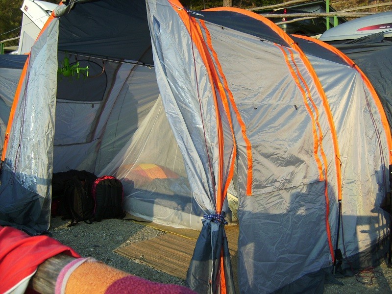

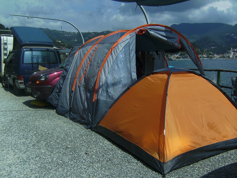

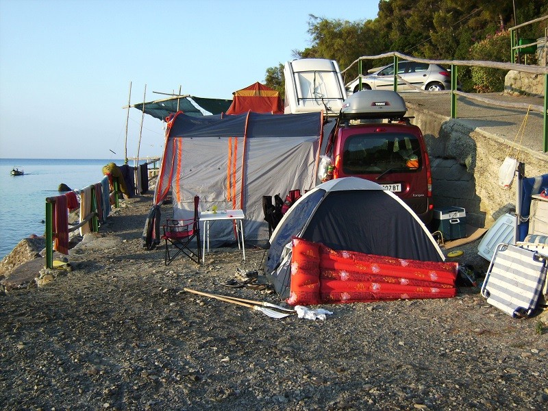

Helvetier -- (Moderator), Basel/ Schweiz, (vor 3752 Tagen) @ Schrauber
Wir haben erst mit dem Davos 2 gestartet sind dann zum Qechua Base II gekommen, steht innerhalb von 30 sec hat volle Stehhöhe (bin 190cm gross) kann gut gelüftet werden im Sommer, der einzige Nachteil ist das Packmass von ca 70cm Durchmesser mal 8cm...
Beide sind freistehend du kannst also wegfahren ohne das alles abgebaut werden muss. Das Davos 2 hat weisses Tuch das bei voller Sonne im Süden eine Schneeblindheit hervorrufen kann, deshalb für uns nicht mehr zum Einsatz kam. Liegt seit Jahren in der Garage, könnte für einen Zustupf an unsere Urlaubskasse den Besitzer wechseln.
Grüsse Guido

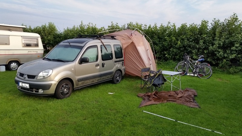

ghopper ⌂, Hildesheim, (vor 3477 Tagen) @ Rennwalli
Ich empfehle das Tarp Carside von Eurotrail. Kommt an die Dachreling, würde sich auch durch eine zusätzliche Traverse an den Querträgern befestigen lassen - ist ja dann die selbe Sache.
Ich habe meins zusätzlich imprägniert und bessere, teleskopierbare Aufstellstangen gekauft.
Das Teil ist immer aufgebaut wenn wir im Sommer unterwegs sind und hat auch schon bei einigen Unwettern seinen Dienst getan. Bei Regen/Sturm muss man etwas pfiffiger abspannen, so das der Regen abfließt (sonst zwangsläufig "Sackbildung" ) und der Wind nicht so drunter schlägt.
Es ist mein wichtigstes Campingtool.
leider hat die Nordsee Ende August mein Tarp gekillt.
Um Mitternacht noch kurz bei Windfinder nach dem Rechten geguckt, alles in Butter, schlafen gelegt.
Um 2:30 Uhr im Auge des Orkans wieder wach geworden. An rausgehen war nicht zu denken, ich wollte nicht von vorbeifliegenden Zeltstangen harpuniert werden und der Eriba Puck mit hochgedrehtem Dach neben uns schaukelte auch schon verdächtig.
Am nächsten morgen:
Der Campingplatz liegt genau hinterm Deich, dort hat es die ganzen Strandkörbe umgenietet und einen sogar über den Deich:
Fazit:
Ich bin sicher, hätte ich so abgespannt wie oben beschrieben, wäre vermutlich nix passiert. Konnte aber keiner ahnen. Ich habe auch schon ein neues Carside.
Das Vaude Drive Van hat alles unbeschadet überstanden.

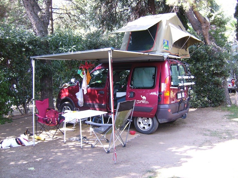

wüstenkangoo, (vor 3725 Tagen) @ graubaer
bearbeitet von wüstenkangoo,
Hi graubaer,
ist nicht wirklich eine Luxusveriante, aber die Anschaffung habe ich niemals bereut, vor allem auch darum, weil man die Markise auch alleine innerhalb von ein paar Minuten auf- und abbauen kann, genauso wie das Dachzelt
lg. Judith

Rennwalli, (vor 3724 Tagen) @ wüstenkangoo
Hallo Wüstenkangoo,
wo kann ich denn Bilder von Deiner Markise sehen?
Welches Vorzelt oder Heckzelt?
Schrauber, (vor 3724 Tagen) @ Rennwalli
Das dürfte die Fiamma Caravanstore 190 sein?
Vergleichbare Markisen gibt's auch von Thule (Omnistor), aber keine, die so kurz ist, und die haben auch einen kleineren "Auszug".
Gruß, Schrauber
wüstenkangoo, (vor 3724 Tagen) @ Rennwalli
Hallo Rennwalli,
einfach mal Tread öffnen;-)
Es ist die Markise von Nakatanenga, AWN 200G,
Noch ein Tipp, wenn ich nach Ideen suche, schaue ich lieber in die Seiten der offroader. Da gibt es für mich unendlich viele Möglichkeiten, mehr als auf den reinen Campingseiten.
lg. Judith

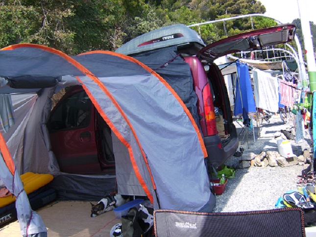

Anonym, (vor 3752 Tagen) @ Rennwalli
seit 14 Tagen habe ich einen Kangoo und will ihn mir innen ausbauen. Zusätzlich soll ein Zelt dabei sein. Wer hat Erfahrungen damit?:-)
Hallo, auch ich meinen Kangoo als "Schlafzimmer" ausgebaut und nutze das Heckzelt für den "Küchenbereich":
Gruß Wolfgang

Rennwalli, (vor 3751 Tagen) @ Anonym
Hallo Berli-Wolfgang,
das sieht gut aus. Welches Zelt hast Du denn da am Heck?

Rennwalli, (vor 3730 Tagen) @ Anonym
hast Du bei dem Zelt die Heckklappe offen? Passt die mit ins Zelt? Ich habe nämlich an meinem Kangoo eine Heckklappe... Oder hast Du Flügeltüren?
Anonym, (vor 3720 Tagen) @ Rennwalli
Ja, meiner hat Türen hinten. Das Zelt kann aber auch an die Schiebetür, hatte ich so bei meinem Berlingo.
Wolfgang
