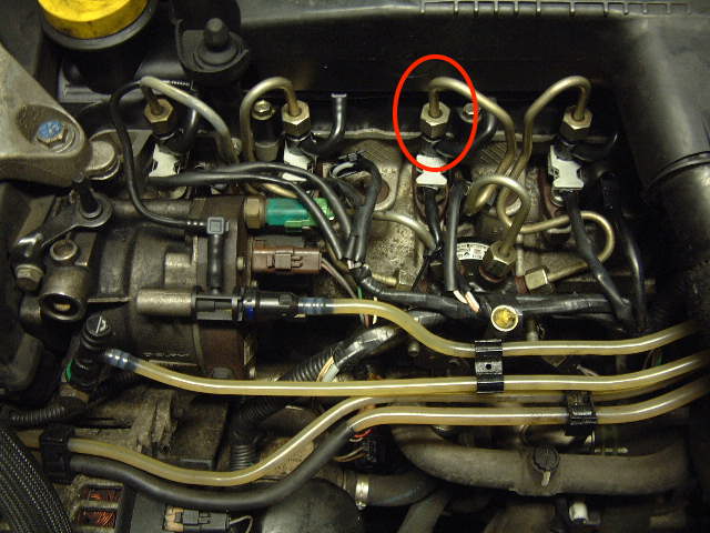

- Dabei viel ein Injektor nach Lösen und Anziehen der Hochdurchleitung komplett aus, der Motor lief nur noch auf drei Zylindern. Die Renault Werkstatt diagnostizierte einen defekten Injektor und wollte für ca. 500€ einen neuen (generalüberholten!!!) einbauen.
Da ich mir nicht vorstellen konnte, dass der Injektor durch Lösen und Anziehen defekt sei, reinigte ich diesen nach einer YouTube Anleitung im Internet und baute ihn wieder ein und siehe da, der Motor brummte wieder auf allen vier Zylindern.
Seid dem läuft der Kangoo eigentlich gut, nur lassen sich die Luftblasen nicht mehr vollständig mit der installierten Handpumpe aus dem System pumpen, irgendwo kommt Luft rein.
Nach längerer Standzeit läuft der Motor die erste Zeit besonders unruhig, nach den ersten Metern fahren läuft er dann runder, die Leistung ist dann auch wieder ganz normal, der Verbrauch ist wie eh und je legendär gering.
Habt ihr eine Idee, welchen Leitungsteil ich überprüfen / tauschen sollte weil undicht oder noch ganz andere Ideen, woran es liegen könnte?
=> offenbar kommt bei der Einspritzung (Injektoren) ein Luft-Dieselgemisch an, daher der unruhige Lauf nach Kaltstart.

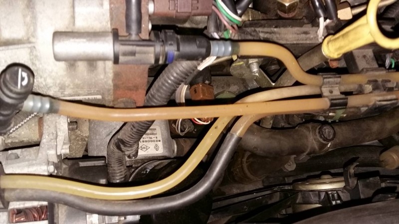

hier mal zwei Bilder zur Verdeutlichung der IST-Situation:

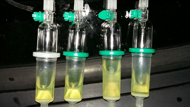

Um meinen Verdacht zu prüfen brauchst Du durchsichtige 4mm-Schläuche. Infusionsbesteck passt. Diese als Leckölleitungen an den Injektoren anschließen und nach oben in 4 Gefäße leiten, T-Stück verschließen. Motor laufen lassen und mit starker Lampe die Ansaugleitung aber auch die beiden Leitungen zwischen Filter und Hochdruckpumpe auf Luftblasen kontrollieren.Sind jetzt Gasblasen in den Leckölleitungen zu sehen? Sind die Diesel-Mengen bei verschiedenen Drehzahlen nach 2 min. gleich? Defekte Injektoren spucken Gas aus und rel. viel Diesel.

vielen Dank für den Tipp mit dem Infusionsbesteck, dass habe ich soeben organisiert und den Test wie beschrieben durchgeführt, hier das Ergebnis:
Luft ist noch in der roten Rückführleitung zur Pumpe zu sehen (evtl. auch nur Restluft aus dem System), in der grünen, blauen und weißen Leitung sind nur noch einige wenige kleine Bläschen zu erkennen.
Offenbar ist der dritte Injektor defekt. Kann dieser für die Luft im System verantwortlich sein?

ja, der dritte dürfte hin sein wenn er Gas spuckt und mehr Lecköl ist es ja auch.
Infusionsbesteck bitte jetzt nur noch bei Autoschlossern oder Arbeitern aus der petrochemischen Industrie verwenden :-)

Beim Pumpen mit der Handpumpe fühle ich jetzt deutlicher Gegendruck und es sind weniger Luftblasen im System, aber immer noch einige. Der Motor läuft nun nach dem Start nicht mehr unruhig, bin gespannt wie es sich weiter entwickelt.
Aus der Rücklaufleitung der Einspritzdüsen kommt weiter "Diesel-Schaum". In der Leitung zur Hochdruckpumpe (weis) flitzen auch nach wie vor kleine Blasen, aber vielleicht sind diese jetzt kleiner, das kann ich nicht genau sagen.

Ich habe durch die Einbauanleitung die der neuen Einspritzdüse beilag nun auch erfahren, warum die Hochdruckleitungen zu tauschen sind, das hatte ich bisher nicht wirklich verstanden und auch nicht gemacht. Neue Hochdruckleitungen kosten ca. 60€.
Durch den hohen Anpressdruck beim Festziehen der Leitungen können sich Metallspäne lösen und durch die Hochdruckleitung in die Einspritzdüse gelangen, was dann zu Beschädigungen führt, die auch durch eine Reinigung nicht mehr zu beheben sind.
Ich schätze, dass das bei mir durch lösen und Anziehen der Hochdurchleitung genau passiert ist und für den Defekt der Einspritzdüse gesorgt hat. Man kann auch lesen, dass dies durch etwas Fett verhindert werden kann, dass habe ich aber erst nach meiner Aktion gelesen...
Darauf möchte ich gerne hinweisen, für jeden, der an den Einspritzdüsen schrauben muss.

rundefliese0815, (vor 3825 Tagen) @ georg310580
Hallo georg310580 !
Dieses von dir sehr gut beschriebene und dargestellte Problem, werden alle bekommen bei denen die Kraftstoffversorgung baugleich mit der deines Fahrzeuges ist. Leider. Meiner Meinung nach hat man zu dem Zeitpunkt als die Rail- Anlagen in die Serie gingen, nicht auf die negative Wirkung des Bioanteils im Kraftstoff und auf die Standfestigkeit der Injektoren geachtet.
Bei dem Problem mit den Abgasen in der Leckleitung der Injektoren gibt es, denke ich, 2 Lösungen. Zum einen könnte man die Injektoren gegen neue tauschen, in der Hoffnung das die perfekt schließen und das Problem wäre beseitigt.
Oder, man sorgt dafür das die Leckleitung nicht mehr die Blasen in die unter Druck stehende Rücklaufleitung von der Pumpen zum Filter, sondern hinter dem Filter in Richtung Tank entlüftet. Das ewige im Kreis gepumpe der Gasblasen führt dazu das die Gasblasen bis zum Rail gelangen, dort den Raildruck + Sensor beeinflussen und über die Injektoren in die Zylinder. Das merkt man durch kurze Zündaussetzer bei konstanter Fahrt. Oder aber auch, durch Startprobleme weil ja die Blasen erstmal gesammelt angesaugt werden. Hier sollte gehandelt werden, da es sicher nicht besser wird. Dieser Baufehler wird hoffentlich abgeändert. Im Vergleich zum Benz kann ich sagen das dort auch reichlich Blasen in der Leckleitung sind. Da hat man auf diese Art Dieselvorwärmung verzichtet und einen einfachen Filter mit einem Eingang und einem Ausgang verbaut.
Nun zur Lösung:
Im Bauhaus Baumarkt bekommt man in der Gartenabteilung eine kleine Packung mit 8mm Rohr- T-Stücke 8/8/8mm(2 St.für 3,50 €) Optimal wäre ein T- Stück 8/6/8 mm.
Beim Megane 2 z.B. würde ich im Bereich der Handpumpe, die unmittelbar daneben liegende Rücklaufleitung durchtrennen(8mm schwarze Leitung). Dort ein T-Rohrverbinder einsetzen und am 3.freien Anschluß die 6mm Leckleitung. An der Stelle wo die Leckleitung an den Pumpenrücklauf ursprünglich angeschlossen war, muß dieser nur tot gelegt werden. (z.B. im kurzen Schlauch ein passendes Niet oder Schraube mit abgeschliffenem Gewinde + Rohrschelle)
Ich hoffe geholfen zu haben.
