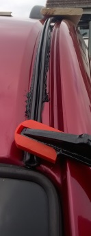

Oberfläche des Autos: gewaschen, entrostet, hartnäckigen Schmutz entfernt, entfettet, entstaubt
Unterfläche der Schiene: angeschmirgelt, angebohrt (bei Dupsis: wirst schon sehen was ich meine) entfettet, entstaubt, beklebt
Enden der Schiene: Abgerundet. (2 Schienen a ca. 1,07m? je Seite)
zusammengeführt und beschwert/verspannt.
Fertig

Kederschiene (Fotos)
hierunddort, (vor 2997 Tagen) @ hierunddort
Mich freut die fruchtbare Anregung, daher hier noch ein, zwei Beweisbilder.
Montage:
Wegen der Dupis, Löcher in der Schiene angebracht.
Mit Vorzelt: Mauritius M
Grüße
