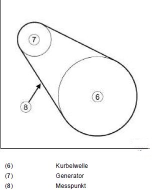

In diesem Fall ist es egal, da bei nur zwei Scheiben das ganze symetrisch ist.
Man wird daher oben und unten immer den gleichen Frequenzmesswert erhalten.
Es ist aber ein Messpunkt unten angegeben. Es steht da so....vom Verstand her sollten oben und unten gleich sein, aber vielleicht gibt es da doch noch irgendwelche Unterschiede von der Frequenz her.
