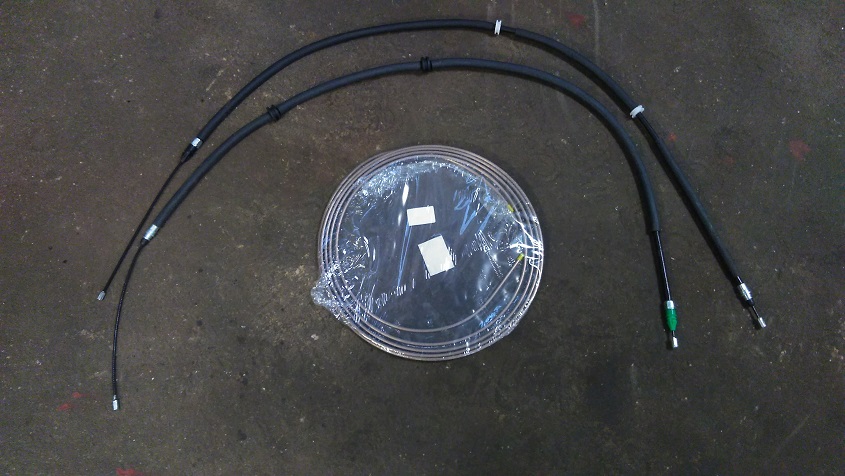

diese Teile wurden als erstes verbaut: zwei neue Handbremsseile und zwei neue Bremsleitungen:

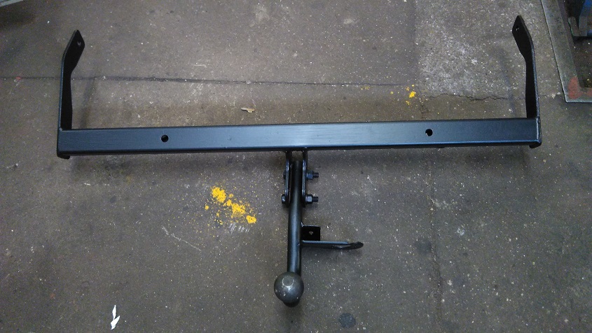

Danach noch schnell(!) die Anhängerkupplung entrostet,lackiert und mit neuen Schrauben wieder eingebaut:
