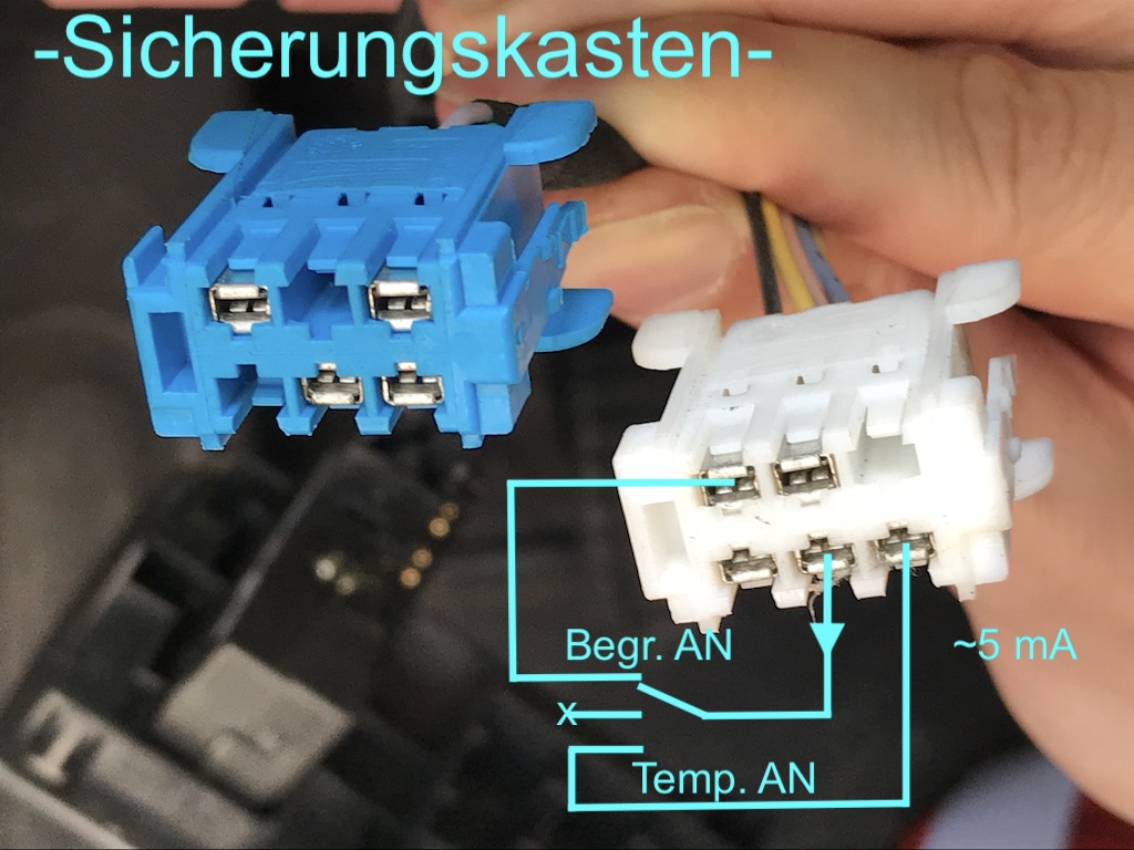

Der Stecker für den Schalter, mit dem man Tempomat oder Geschwindigkeitsbegrenzer aktivieren kann, liegt nahe des Sicherungskastens, hinter der Blende mit dem Leuchtweiten-Drehrad. Statt des originalen Schalters habe ich momentan die Kontakte per 2,8mm-Flachsteckern gebrückt. Zukünftig werde ich einen normalen Wechselschalter mit drei Positionen gemäß der folgenden Abbildung verbauen.
Die beiden ungenutzten Kontakte sind für die Beleuchtung (oben Mitte) und Masse (unten links im Bild).
Die Tempomat-Pins werden gegen Zündplus gelegt, es fließen ca. 5mA.
