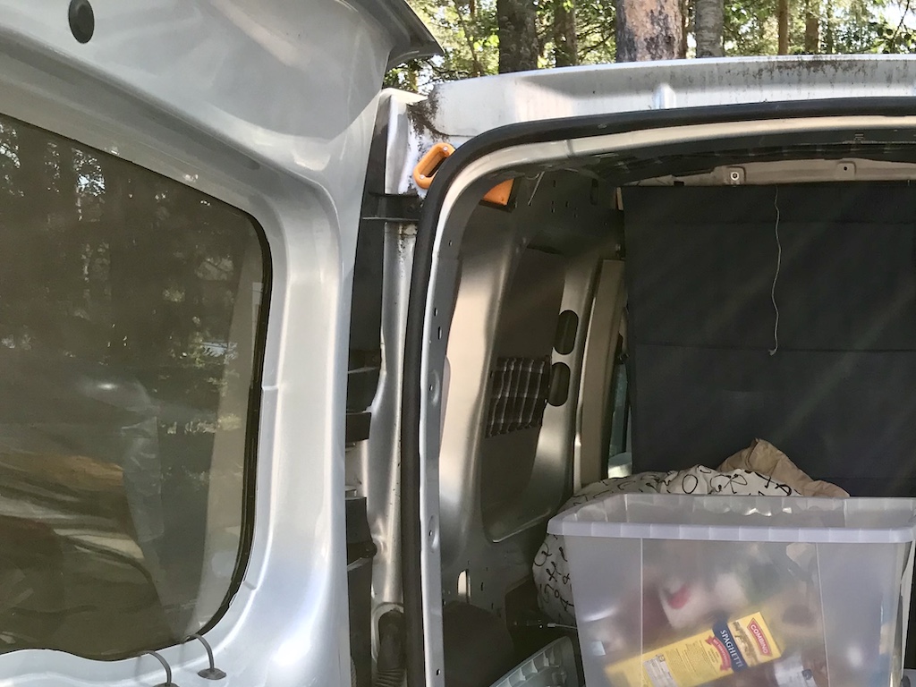

Beim GII (zumindest dem Rapid mit Hecktüren) gibt es auf den oberen Enden der D-Säulen je eine Öffnung, die ab Werk mit einem Gummistopfen verschlossen ist. Gegenüberliegend ist in dem Blech Richtung Innenraum dankenswerterweise eine größere, grob dreiecksförmige Öffnung.
Durch genau diese beiden Öffnungen habe ich mir einen Kanal konstruiert und 3D-gedruckt, der innenraumseitig an einen 80mm-PC-Lüfter anschließt, und aussen regengeschützt unter dem überstehenden Rand der Heckklappe endet.
Die Luft wird in der oberen Ecke des Innenraums angesaugt und durch den Spalt zwischen Hecktür und Dachkante herausgefördert. Das ganze ist bei geschlossener Hecktür von aussen unsichtbar.
Ich habe seit dem Einbau ca. sieben Nächte im Kangoo geschlafen und konnte morgens kein Schwitzwasser finden. Ich habe meistens eines der vorderen Fenster wenige Millimeter geöffnet. Der Lüfter zieht <100 mA, also kein Problem für die Batterie.
Ich muss die Konstruktion noch einmal überarbeiten (hauptsächlich zu Gunsten einer schöneren Position des Lüfters), und werde die Daten dann gerne zum Nachbauen hier teilen.
Jetzt gerade habe ich nur ein recht lausiges Foto anzuhängen. Die zwei 3D-gedruckten Teile sind in orange zu erkennen.

Ja, die Löcher habe ich auch. Ich denke mal, dass die jeder Kangoo mit Hecktüren hat. Das sind bestimmt Löcher damit die Luft aus dem Hohlraum entweichen kann beim Tauchlackieren. ... und natürlich, damit hinterher die Luft wieder reinkommt und der überschüssige Lack rausläuft.
Deine Idee und Deine Ausführung finde ich auf jeden Fall schon einmal hervorragend!
Ein paar Fagen stellen sich mir aber trotzdem: Kann während der Fahrt Regen eindringen? Wenn ja: In den Innenraum oder ggf. unbemerkt in den Hohlraum?
Außerdem... warum hast Du den PC-Lüfter nicht irgendwie in oder an einen bestehenden Lüftungskanal beim Zu- oder Austritt in oder aus dem Innenraum der vorhandenen Lüftungsanlage gebaut? Wahrscheinlich könnte man dort eine bessere Wirkung erzielen, weil die Querschnittsfläche viel größer ist. Ich schätze ca. 150 cm^2.
Der Vorteil Deiner Lösung ist natürlich die gute Zugänglichkeit. Und natürlich, dass das Heiz- Klimagebläse unangetastet bleibt.
Ja, Interesse habe ich auf jeden Fall an deiner Lösung! Danke für das Angebot! Ich spiele auch gerade mit dem Gedanken, mir einen 3d-Drucker zu kaufen. Das würde gut passen.

Mathis, (vor 2210 Tagen) @ froschkoenig
Eigentlich kann ich dir meine Teile zukommen lassen, sobald ich Version 2 habe. Oder ich drucke dir neue.
Ich denke, dass wenn ich V1 demnächst online stelle, ich dann dazu einen eigenen Thread abspalten werde. Dann können wir dort die spezifischen Details diskutieren und hier weiter alle Varianten betrachten.
