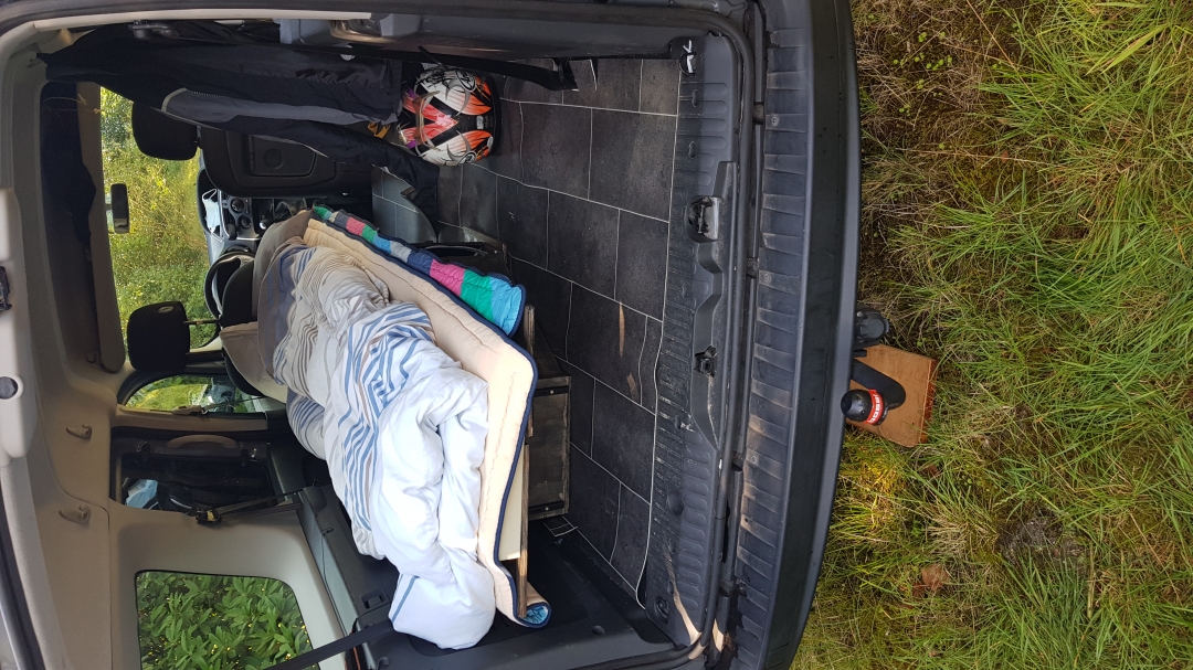

Die ursprünliche hohe Variante

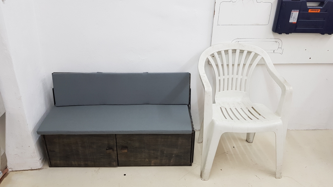

Die geänderte Kiste
Kindergartenabmessungen...:-(

Mir fällt gerade auf, dass ich den Klappmechanismus noch nicht erklärt habe: Um eine Schlaffläche zu erzeugen, werden die Türen um ca. 30° geöffnet und die Rückenlehne auf die Türen heruntergeklappt. Dann kann man von der Oberseite der Sitzfläche bzw. Rückenlehne jeweils zwei Platten als Fuß- bzw. Kopffläche nach hinten bzw. vorne klappen. Die Platten ruhen dann auf Regalstützen. Das funktioniert trotz meiner 100 kg... ich würde mich aber nicht auf die Kopf- oder Fußfläche setzen.:-)
