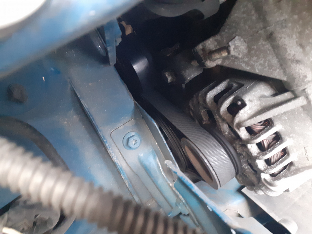

Bevor der zur Werkstatt deines Vertrauens kommt , mach mal ein Bild von der Lichtmaschienen Riemenscheibe . Also von oben direkt auf den Rippenriemen wo die Lima mit sichtbar ist .
Hello aus Lübeck
Mc Stender, Hamburg, (vor 1988 Tagen) @ Kangoo-Center -TML
Also Außerhalb der Abdeckungen den Rippenriemen.
Auch, wenn mechanisch, die Servo-Pumpe hängt dran.
Hello aus Lübeck
Kangoo-Center -TML, 06618 Leislau, (vor 1988 Tagen) @ Mc Stender
Ok es ist nicht die alte Riemenscheibe verbaut die sich gern mal in die Lima gefressen hat und so Geräusche und Aluspäne geliefrt hat .
Laut dem Bild würde ich sagen hat er eine Elektro Hydraulische Servopumpe im linken vorderen Radkasten . Kann es sein das die Geräusche von einer solchen " kreischenden Pumpe " kommen ? Das wäre nichts neues .

Lübeck-angoo, (vor 1988 Tagen) @ Kangoo-Center -TML
bearbeitet von Lübeck-angoo,
Nein..in dem Fall nicht...als ich das hörte,hatte ich,bevor ich den Motor abstellte,das Ohr ganz dicht dran...es kommt aus dem Bereich der Stirnräder..witzig ist auch,wie ich das feststellte...ich fuhr ca. 10 km durch die City,alles ganz normal,keinerlei Geräusche,kein Leistungsverlust...dann wollte ich rückwärts einparken,an einem Transporter neben mir setzte ich den Parkvorgang an,hatte die Fenster komplett geöffnet,da vernahm ich das Geräusch (quasi Echo)...jetzt weiß ich natürlich nicht,ob ich damit schon fuhr...daher bleibt der Motor,bis zur Diagnose,natürlich aus....;-)
Ich film ja nicht meine eigene Dämlichkeit im Falle eines Koppschadens...:-D
