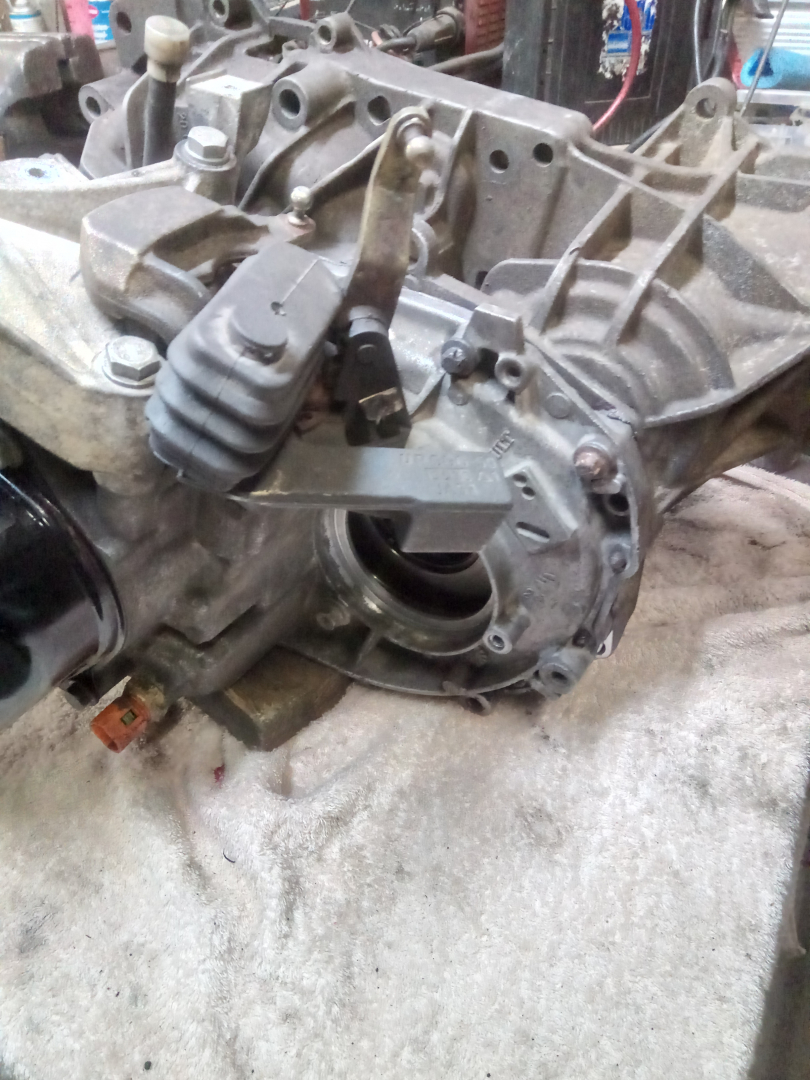

Weil mich die Konstruktion mit dem 4x4 Getriebe und Schaltwelleneingang unten und deren Probleme irgendwie nervt , hab ich da mal was " ausprobiert " . Nach sich immer mehr anreihenden Problemen hab ichs dann doch noch hin bekommen . Die Schaltung funktioniert so weit gut . Das Problem mit dem " geht nur noch der 5 Gang rein " ist mit dieser Methode auch vom Tisch .
So wie ich Zeit und das passende Auto auf der Bühne habe wird noch die Halterung für die Schaltseile angepasst .
