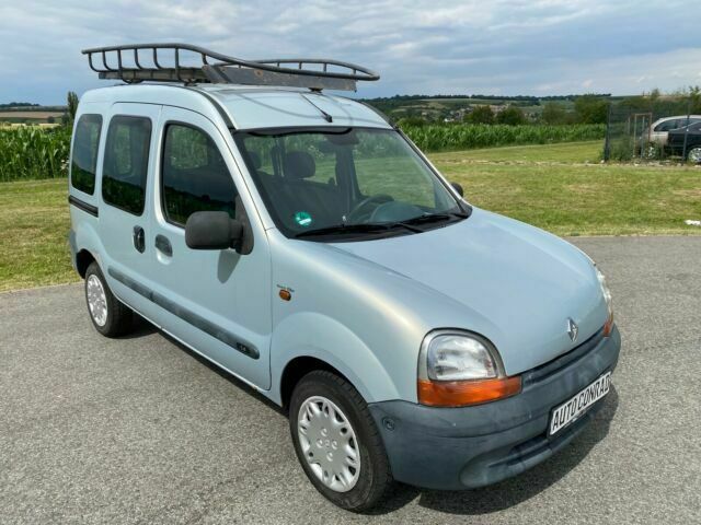

Es gab für den Rapid einen grossen Dachträger für Handwerker der perfekt in die Bohrungen passt. Sieht vielleicht nicht so toll aus wie eine Reling mit Dachbox aber da geht wesentlich mehr drauf und lässt sich gut sichern.

gipsy30, (vor 1994 Tagen) @ Oliver -- (Moderator)
Ist sicher der hier.
Mir gefällt so einer, allerdings habe ich Reling [image]
