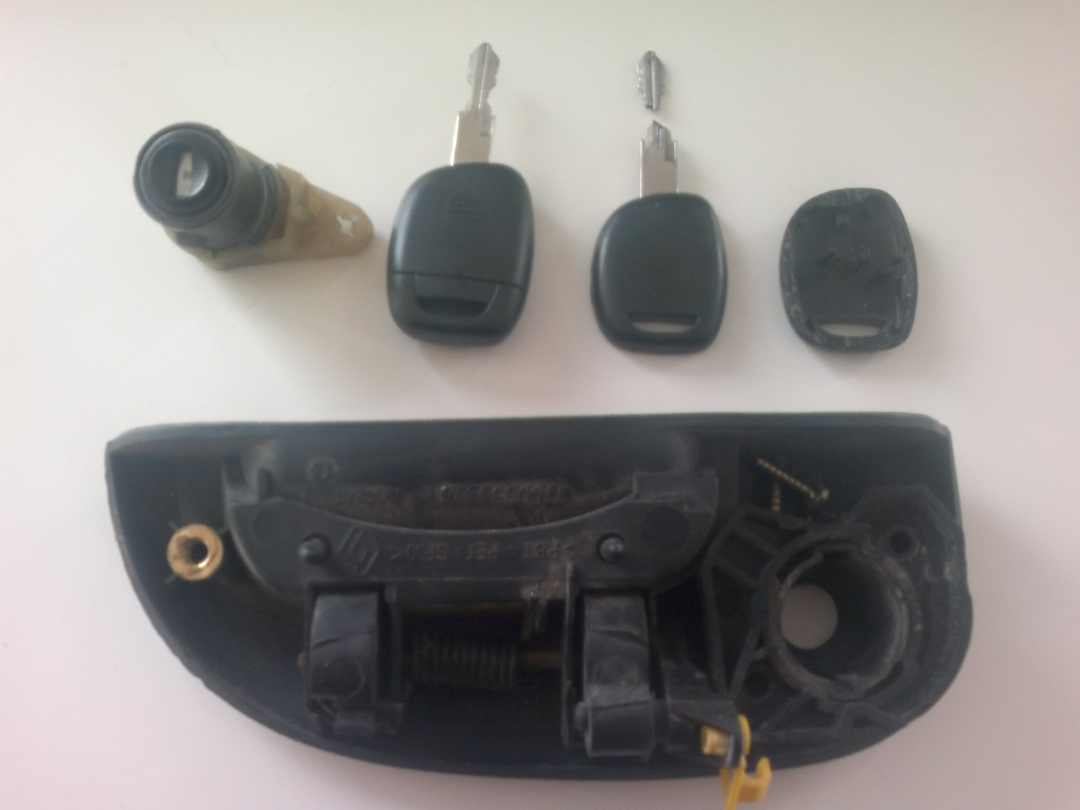

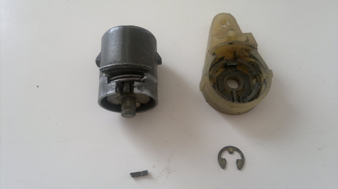

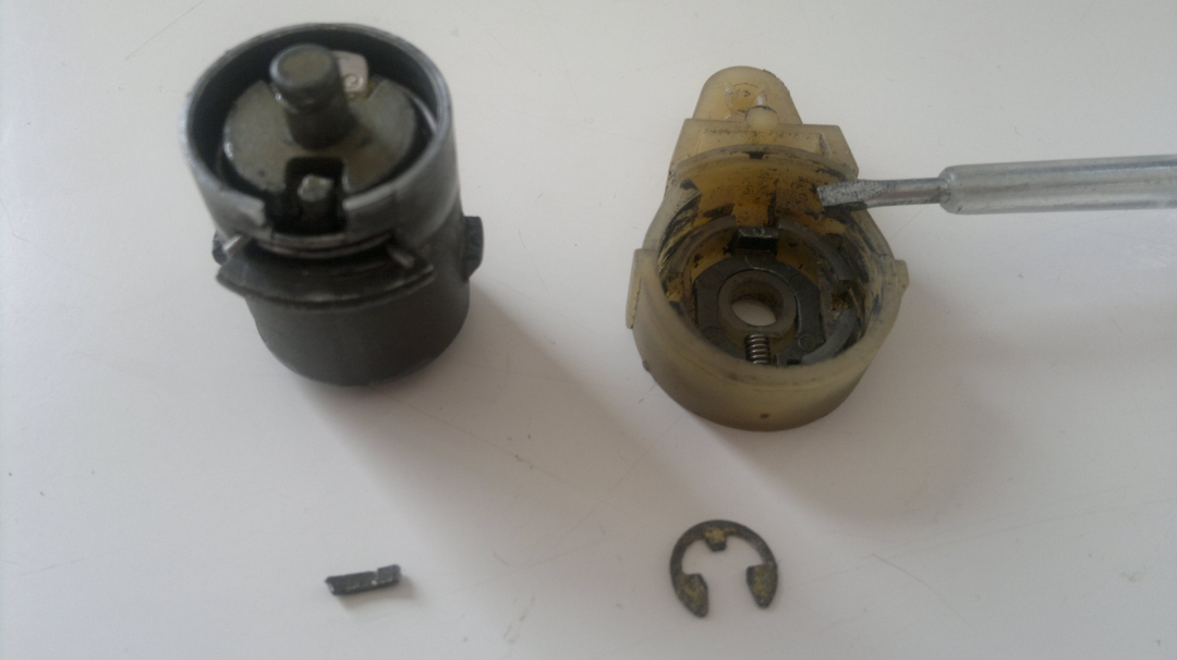

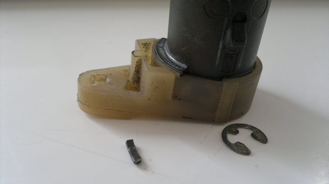

Habe nach der guten Anleitung von Jau https://forum.mykangoo.de/index.php?id=315254 das Türschloss von der Fahrertür ausgebaut und den Zylinder raus genommen und nach dem abgebrochenen Stück untersucht. Leider war es da nicht drin und jetzt habe ich das Problem das ich das C-Blättchen nicht mehr auf die Achse bekomme, weil die Nut in der Achse nicht rausschaut. Gibt es da eine Trick oder braucht man dafür den Schlüssel? Das ganz kleine Stückchen vom Zylindergehäuse ist abgebrochen als ich den Federring zusammen gedrückt habe, hoffe es geht auch ohne?[image][image][image][image][image]
Im Anhang ein paar Fotos ich hoffe man kann erkennen wie weit ich da bin? und woran es klemmt...

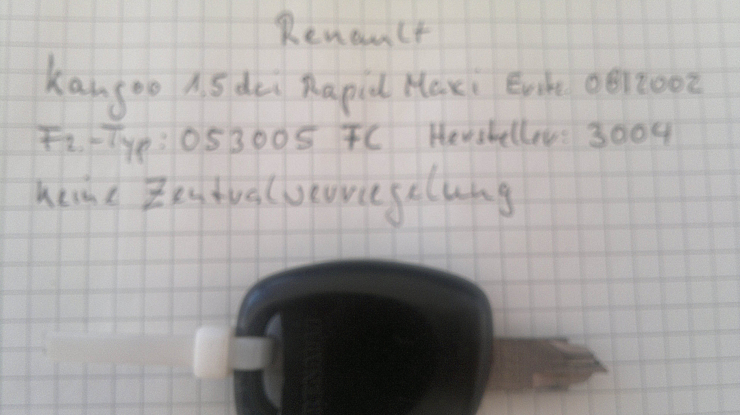

so komme gerade vom Renaulthändler und haben einen neuen Schlüsselrohling in einem neuen Gehäuse mit dem alten Transponder zusammen gebaut und der dreht das ausgebaute/zerlegte/zusammengebaute Türschloss (hat doch mit dem C-Blättchen mit etwas Trickserei geklappt) der Fahrertür einwandfrei und startet auch den Kangoo ;-) zusammen 53,14€ netto.[image]
