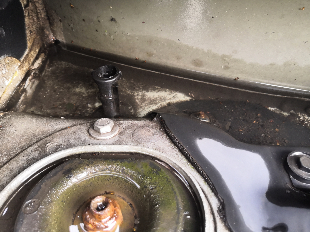

Das Thema ist endlich erledigt.
Habe Tims Anweisungen befolgt und siehe da... die Ablaufschläuche standen bestimmt 2cm im Regenwasser. Das Wasser lief bereits in die Lüftungsanlage rein und tropfte von dort aus in den Fußraum.
Eine blöde Frage hätte ich da noch.
Sollte vor dem Lufteinlauf nicht wenigsten ein Filter sein? *what*
