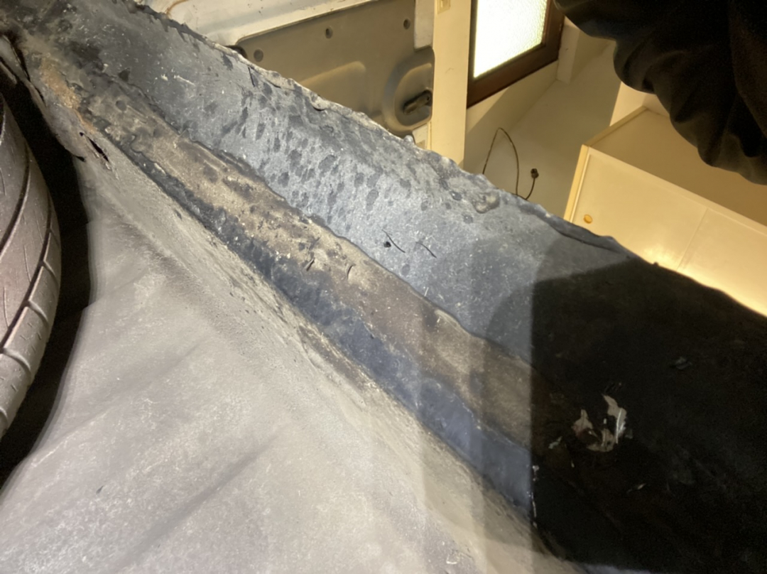

Ich verzweifle gerade etwas beim Einbau einer Westfalia AHK - wie komme ich mit dem kleinen Winkel auf die „Rückseite“ des Holms hinter der Stoßstange? Das Loch nach hinten im Holm ist vorhanden, das nach unten/vorne kann ich nicht finden, da scheint eine gleichmäßige Metallfläche zu sein… Von oben kommt man ja auch nicht an das Innere des Holms. Und selbst wenn das Loch da wäre, wie bekommt man den Winkel in das Innere des Holms? FC07 Rapid

So sieht der Holm von der Rückseite aus - wie soll man da „hinein“ kommen? Oder ist das so vielleicht nicht original?

Das sieht irgendwie nach repariertem Heckschaden mit ordentlich Karosserie Dichtmasse drüber gestrichen aus . Leuchte mal in das feie Loch rein ob da noch ein Stopfen auf der Rückseite zu sehen ist .

Wenn man durch die Löcher im Holm in Fahrtrichtung leuchtet sieht es so aus, als ob ein Blech vor den Löchern in der schrägen Rückseite ist.
Aber wie sieht das normalerweise aus? Hat diese schräge Fläche größere/andere Öffnungen als die Langlöcher, so dass man das gewinkelte Gegenstück mit dem Bolzen irgendwie da rein bekommt?
Einbau AHK - brauche Hilfe
Kangoo-Center -TML, 06618 Leislau, (vor 1785 Tagen) @ StTropTrucker
Die Löcher sollten genau die Gleichen sein wie auf der Rückseite mit einem ovalen Plastikstopfen verschlossen . Der Winkel passt dann da auch nur gerade so mit drehen und drücken rein .
