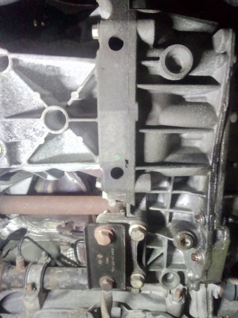

Update zum Kangoo , hab das Auto heute morgen in Leipzig abgeholt . Der Werkstattmeister ? sagte zu mir das Bremsflüssigkeit aufgefüllt wurde und es momentan wieder geht . Ich konnte den Kangoo dann ganz normal fahren und verladen . Die Kupplung funktionierte ganz normal .
Zu Hause dann abgeladen und auch wieder ganz normales fahren . Auf die Hebebühne , den Unterfahrschutz abgemacht und siehe da , keine Bremsflüssigkeit zwischen Motor und Getriebe . Alles trocken bis auch Getriebeölverlust am schwarzen Deckel der sich in Richtung Motor ausbreitet und abtropft . Eine Probefahrt von ca. 10 KM mit Steigungen und mehrfachem " Kupplungsrutschtest " ergab keinen negativen Befund ,alles iO. Auch am Geberzylinder und der Kupplungsleitung ist keine Undichtigkeit zu sehen .
