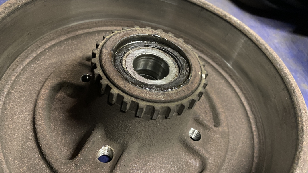

Dann Trommeln hinten: haben ja die ABS Ringe drauf, bei meiner Suche im Netzt finde ich immer nur Trommeln ohne die Ringe. Kann ich die mit Wärme runter und auf die neuen Trommeln rauf bekommen? Oder gehts einfacher - ich muss jetzt auch nicht zwingend 150.- EUR pro Trommel raus werfen *wein*

Den ABS Ring kannste einfach so runter hebeln und wieder drauf schlagen . mußte nicht unbedingt warm machen . Hast du ne Presse für die Radlager ? Oft sind die ohne , die gehen aber leicht raus und das wäre auch mit nem gutem Schraubstock möglich .
Danke - die Info hat gefehlt - also abhebeln und wieder drauf "schlagen" *prost* prima
