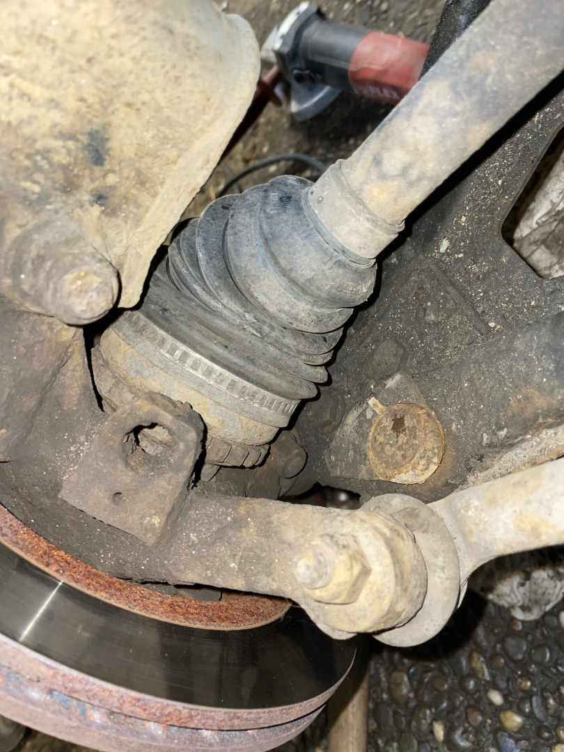

Dein Problem 3 (ABS Sensor)
Gerade fein säuberlich die Kontakte vom Masseband gereinigt (Leider keine Lösung)
Dabei festgestellt: tatsächlich kein ABS. Der ABS Ring ist da, aber keine Sensoren. (s. Bild)
Evtl. kann Sonntag ein Kumpel auslesen/löschen, wenn es bis dahin keine Lösung gibt.
