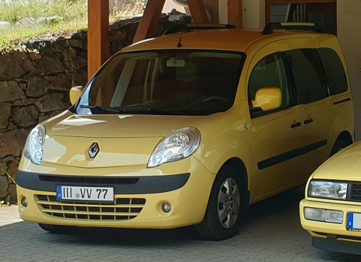

Hallo Zusammen
Ich fahre einen Kangoo 2 BJ 2008 1.6 16V
Ich habe ein paar schöne orginal Alufelgen von einem Kangoo 2 bei 1...2...3 geschossen.
6J16 ET44 Teilenummer 403001458R
Leider sind für meinen Kangoo BJ 2008 nur 15 Zoll Felgen registriert.
Die 16 Zoll gab es wohl erst später.
Fährt jemand diese Felgen?
Eine Kopie des Fahrzeugscheins oder der EG Übereinstimmungsbescheinigung würde mir hier helfen.
Hat die jemand auf einem Phase 1 Kangoo 2 oder nur auf Phase 2 Kangoo 2?
Wenn ja, mit was für Reifen?
205/60R16 oder 205/55R16?
Falls mir hier irgendjemand helfen kann, wäre das super.
Grüsse aus dem Schwarzwald
Martin
