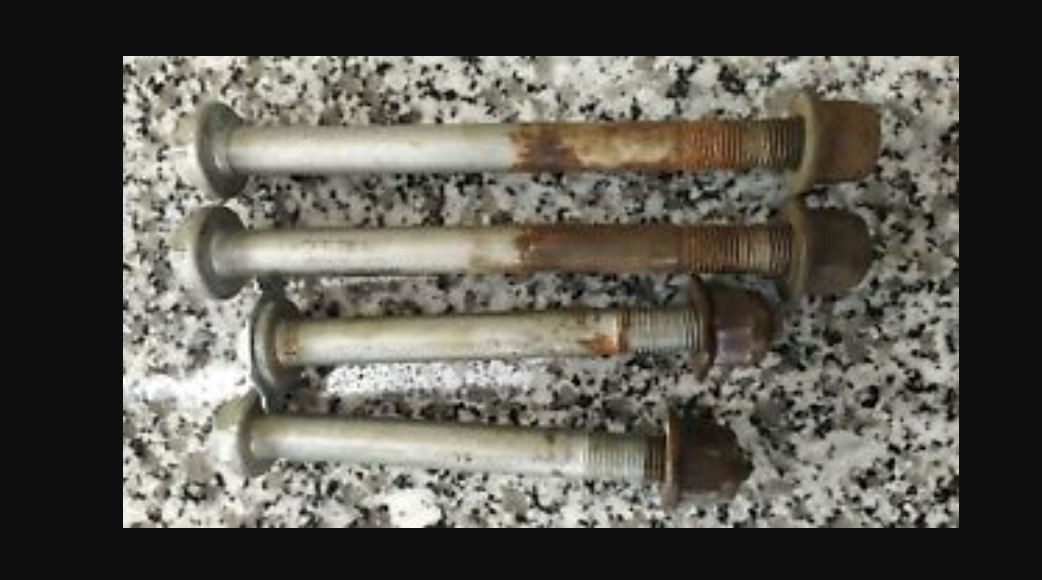

Moin.
Was ein Krampf - die 4 Schrauben, mit der die Achse am Fahrzeug befestigt sind, sind hoffnungslos ver- und fest gegammelt.
Werde die nun raus holen müssen.
Bin angegangen die Köpfe aufzubohren.
Hat jemand einen Tip, welche Schrauben ich dazu dann nehmen kann?
Oder hat jemand welche - auch gute Gebrauchte? Oder einen Link zu einer Quelle? Habe keinen Teilekatalog ...
Danke - was ein Sch*** 🤮
Beispielfoto
Leben ist wie Zeichnen ohne Radiergummi

Kangoo-Center -TML, 06618 Leislau, (vor 1115 Tagen) @ Landy-Fahrer
Moin ich kann mal wieder nur mit dem Kopf schütteln wie hier ohne drüber nach zu denken Sinnlos drauf los geschraubt wird und dann das große jammern mit Eiligkeit kund getan wird .

Nein ich schüttel mit dem Kopf weil Mann auf die Idee kommt die Köpfe auszubohren !!
Würd ich im Traum nicht dran denken .
Es gibt eine ganz einfache Regel für solche fest gegammelten Schrauben , hier sinds ja die Muttern . Der Schraubenkopf oben sollte wie neu sein . Nur die Halteblechleinchen die da der Inschenööör zum damaligen Neueinbau konstruiert hat halten die Schraube heuer natürlich nicht mehr mit den vergriesgnaddelten Muttern .
Also stellt sich die Frage wie ist es zu dieser " festen Vereinigung " der Mutter mit der Schraube gekommen ?
Zeit , Wasser , Kälte , Wärme , Zeit , Wasser ...... usw.
Also macht Mann das einfach Rückgängig in dem Mann der Mutter Feuer unter den Arsch macht und mit Wasser abschreckt . Das dann 2 x und die Mutter bettelt drum endlich runter zu dürfen . ;-)
Das geht auch mit einem Bunsenbrennerchen , dauert nur länger .
Im Idealfall kann Mann oder auch Frau oder auch das Genderlein die Schrauben sogar weiter verwenden .

Landy-Fahrer, Bramsche, (vor 1115 Tagen) @ Kangoo-Center -TML
Moin auch.
jaaaha - ok ich gebe es zu, meine Vorbereitung war suboptimal *pssst* toll.
Ja die Idee mit dem Schraubenkopf ... mmmh (Asche auf mein Haupt) naja war ja nur Eine. War halt eilig, weil die Achse heute kommen sollte - habe ich verschoben und nun mehr Zeit. Hab die schon 2 Wochen lang mit Rostlöser eingesprüht, aber das ist dann wohl eher kosmetisch gewesen.
Den Rest werde ich versuchen, von unten zu bekommen. Die sind nach 22 Jahren halt zusammen gewachsen (ja auch richtig Zeit , Wasser , Kälte , Salz, Wärme , Zeit , Wasser, Salz ...... ) - Brenner habe ich nicht, nur ein Bunsenbrenner, Danke für den Hinweis, werde ich versuchen, ansonsten mit dem Dremel die Muttern schlitzen. 2 (linke Seite) sind auch von oben nicht mehr neuwertig - mal gucken. Und die Haltebleche halten - quasi Nichts in dem Gammelzustand der Mutter/Schraube Einheit. Da braucht es einen 2. Helfer von innen ...
Wollte nur die ET Nummern haben, habe ich gesucht, hoffentlich die Richtigen ( für die Schrauben: 7703602257 und 8200708864
Die Mutter hat die Teilenummer: 7703034265) - bin gespannt ob. ich die finde. Ansonsten 10.9er in passenden Abmessungen im Fachhandel - aber erst mal raus.
Also ... nun mit Ruhe weiter ... danke für hilfreiche Hinweise

ingolf, B, (vor 1114 Tagen) @ Landy-Fahrer
oft leichter und schneller ist die Mutter von vorne / oben anzubohren. Dann ein Schlag mit dem Meißel und man braucht nur eine neue Mutter. Natürlich auch 10,9 !

So der Tausch ist nach anfänglichen Startschwierigkeiten :-D dann doch Recht entspannt abgegangen.
Die Schrauben habe ich mit Hilfe eines Schrauberfreundes, 2 Bier, etwas Wärme und mit Hilfe eines amtlichen Schlagschraubers heraus bekommen.
Dann war sie unten und wartete auf den Austausch.
