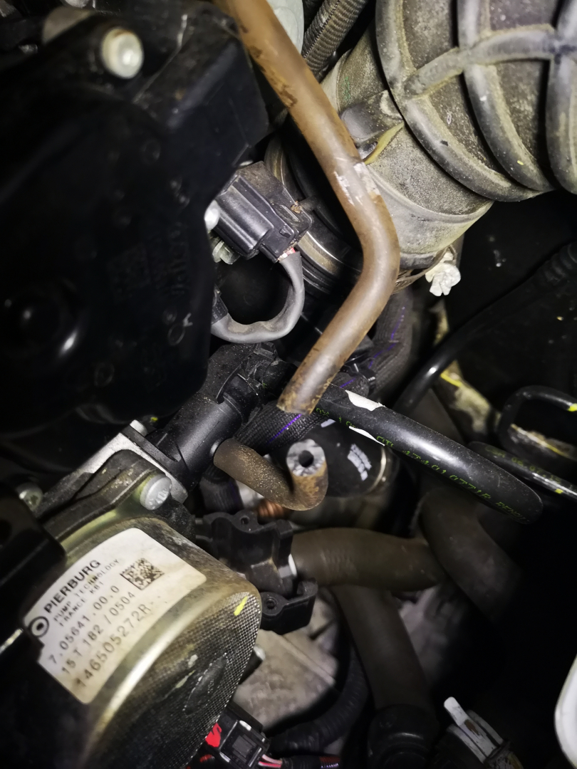

Guten Tag, mir hat ein Marder leider 2 Schläuche im Motorraum zerfressen.
Einmal ein Ladeluftschlauch und einmal eine wie ich vermute Unterdruckleitung?
Der "freundliche" möchte nur für die 2 Schläuche über 300€. Den Ladeluftschlauch habe ich bereits gefunden, aber die Leitung scheint es nur direkt über Renault zu geben, soll ca. 43€ kosten, vlt hatte ja schon einmal jemand ein ähnliches Problem und kennt vlt eine Alternative zu dieser Leitung.
Es ist ein 1.5 Diesel, 90 PS
3333-AXG falls das jemandem hilft.
Teilenummer laut Renault ist 223214097R Leitung JA14
In der Suche hab ich nichts gefunden oder ich suche mit den falschen Begriffen, ich bitte um Nachsicht.
Mit freundlichen Grüßen
MM127 [image][image]

Unterdruckschlauch kann man als Meterware kaufen, falls in deinem Fall das Verlegen ohne Vorformung geht.
Gibt es zum Beispiel im Hornbach mit 3,5mm 4,5mm oder 5mm Innendurchmesser.
Man kann Unterdruckschlauch auch mit einem Stück Metallrohr "flicken" überbrücken.
Ich hätte dazu schon Mal ein Stück Metall Bremsleitung verwendet
Kommt halt auf den Innendurchmesser deines Schlauchs an ob das passt.

Die Leitung ist zwar vorgeformt, aber Platztechnisch würde ich sagen nicht unbedingt notwendig. Müsste ich gleich nochmal Prüfen. Ich hab evt noch Kupferrohr, würde sowas auch gehen? Also zum "Flicken"?

Das Material ist wurscht , kann auch Kunststoff sein . Nur nicht zu klein das zu wenig Luft durch gezogen wird . Dann haste Problem mit der Laderregelung .
Den Ladeluftschlauch gibts bei Ebay auch einzeln ohne das komplette Rohr .
