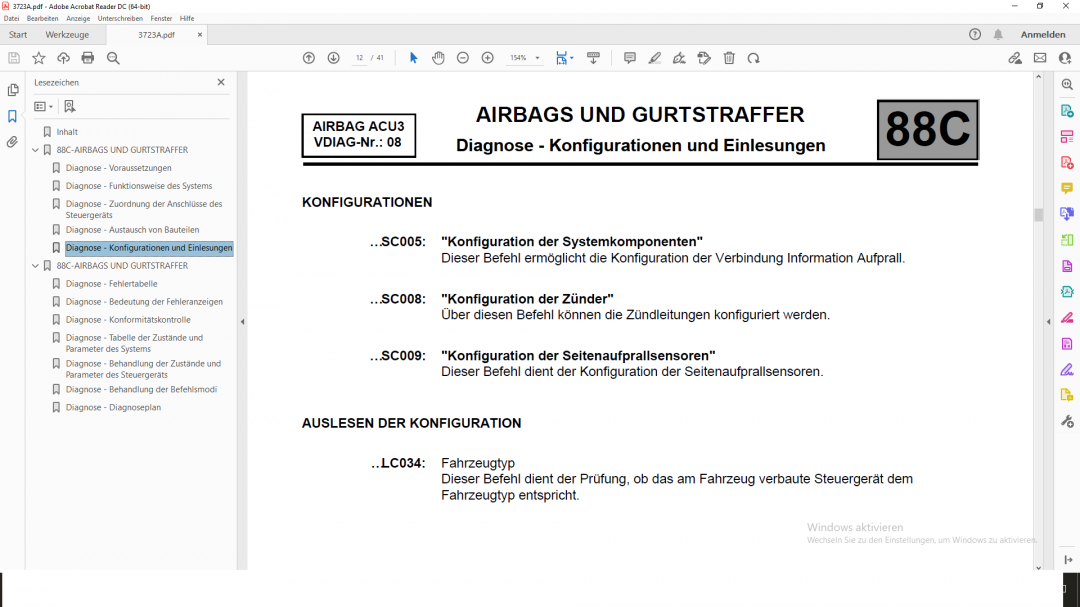

Mit der Reno Clip Software im Airbagsteuergerät einfach den Sitzairbag ausprogrammieren und gut . Dauert keine 10 Minuten .

Das Ausprogrammieren dauert keine 10 Minuten und ist kein Hexenwerk . Die sind einfach alle zu faul und zu blöd !

Airbagsteuergerät , Konfiguration , Fahrearibag , Beifahrerairbag , Gurtstraffer usw. einfach " ankreuzen " oder auch nicht und gut . Das ging damals halt noch , heute nicht mehr . Zumindest nicht so einfach .
