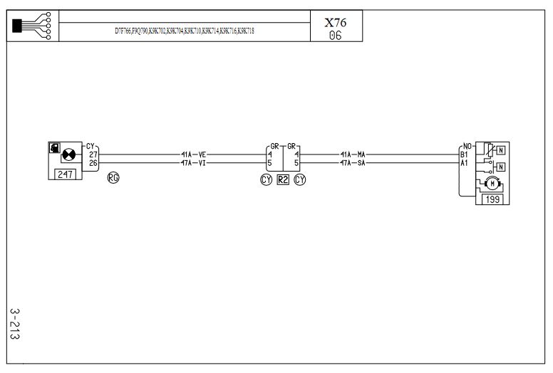

Die Jungs haben dann die hintere Sitzbank herrausgerissen und den Schwarzen Deckel( der den zugang zum Tank ermöglicht ) geöffnet. Darufhin wurde der Elektro Stecker am Tank gelöst und mit einem Messgerät ads auch an der Batterie mit angeschlossen war herumgespiel.
Seitdem funktioniert meine Tankanzeige nicht mehr ...Blinkt nur noch und zeigt Reseve an ...
Sprit ist noch Ausreichend im Tank mit dem Messgerät messe ich 225Ohm.(sind ca.38Liter drin)
Leitung hab ich verfolgt ,der Stecker im Schweller auf der Fahrerseite ist auch O.K.
Kann das Kabel bis an die A Säule verfolgen und dann verschwindet es.

199 ist der Geber im Tank. 247 ist die Anzeige im Tachoinstrument und R2 der Verbindungsstecker. Folglich entweder Geber oder Tachoinstrument defekt.
