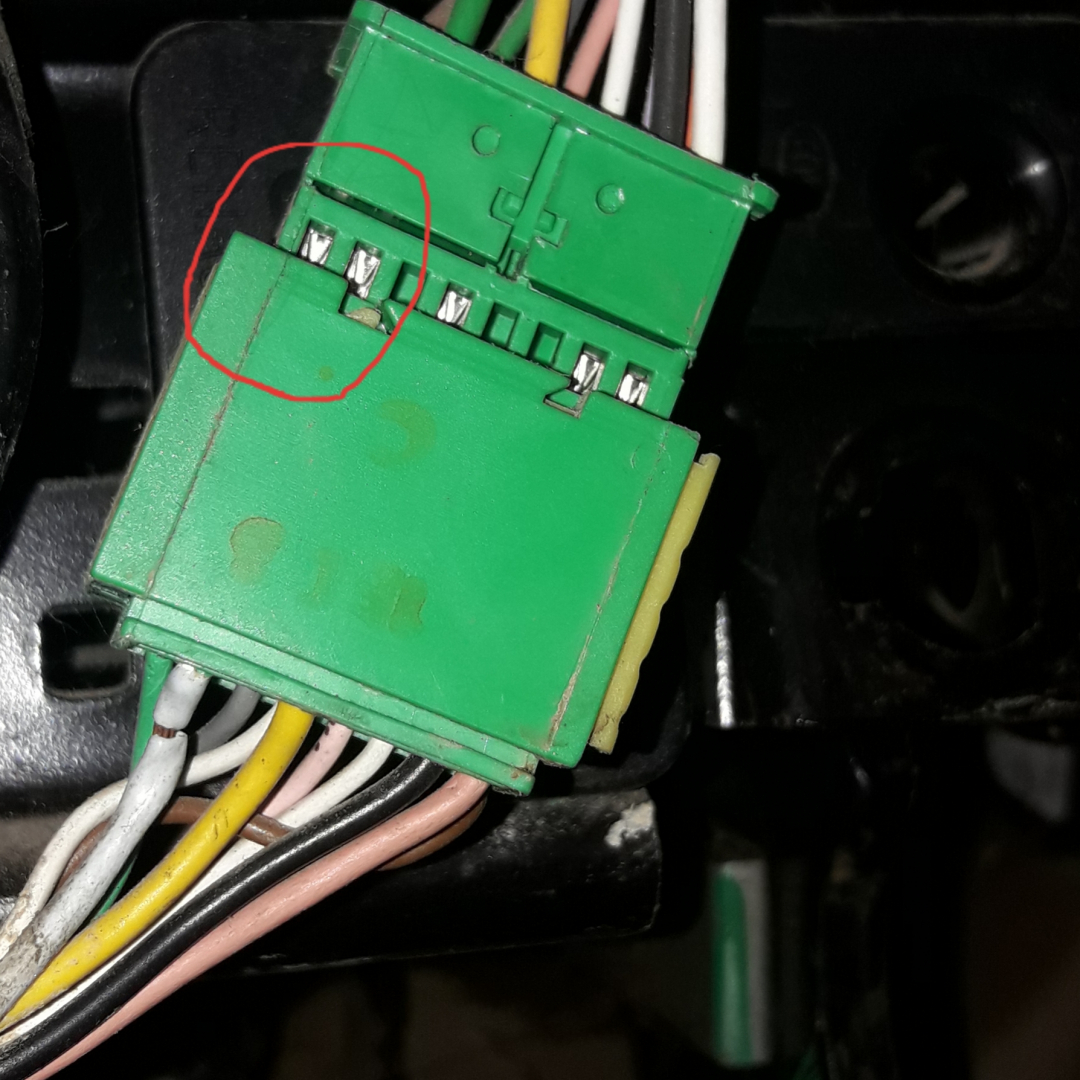

hans-albert, Saarland, (vor 1591 Tagen) @ CAT219
Am unteren Bildrand links das weiße Kabel sieht verschmort aus, als ob die Isolierung angeschmolzen wäre. Eventuell hat es im weiteren Verlauf einen Masseschluss. Wenn das die Ursache wäre, müsste aber auch irgendeine Sicherung defekt sein.
