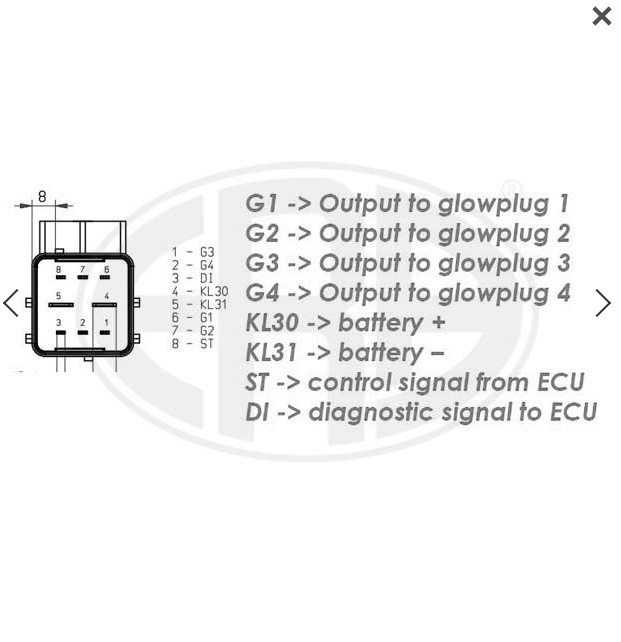

ich habe ein Problem mit dem Steuergerät für meinen kleinen es ist der 1,5DCi mit 86 PS, Bj 2009.
Habe ein neues bestellt und es hat einen zusätzlichen Kontakt da wo der Stecker rein kommt,
das alte hat nur 7 Kontakte und das neue jetzt 8.
Bei dem Stecker ist der 8 Kontakt zwar Vorgesehen aber nicht bestückt,
siehe Bild.[image]
Was kann ich da machen, kommt da die Masse an den Kontakt oder wofür ist der,
ich habe schon wie blöd gesucht im Netz, aber nichts gefunden dazu.

Hab die Lösung mit meinem Arbeitskollegen gefunden, inkl. Anschlussplänen.
Der zusätzliche Kontakt ist für die Masse.[image][image]
