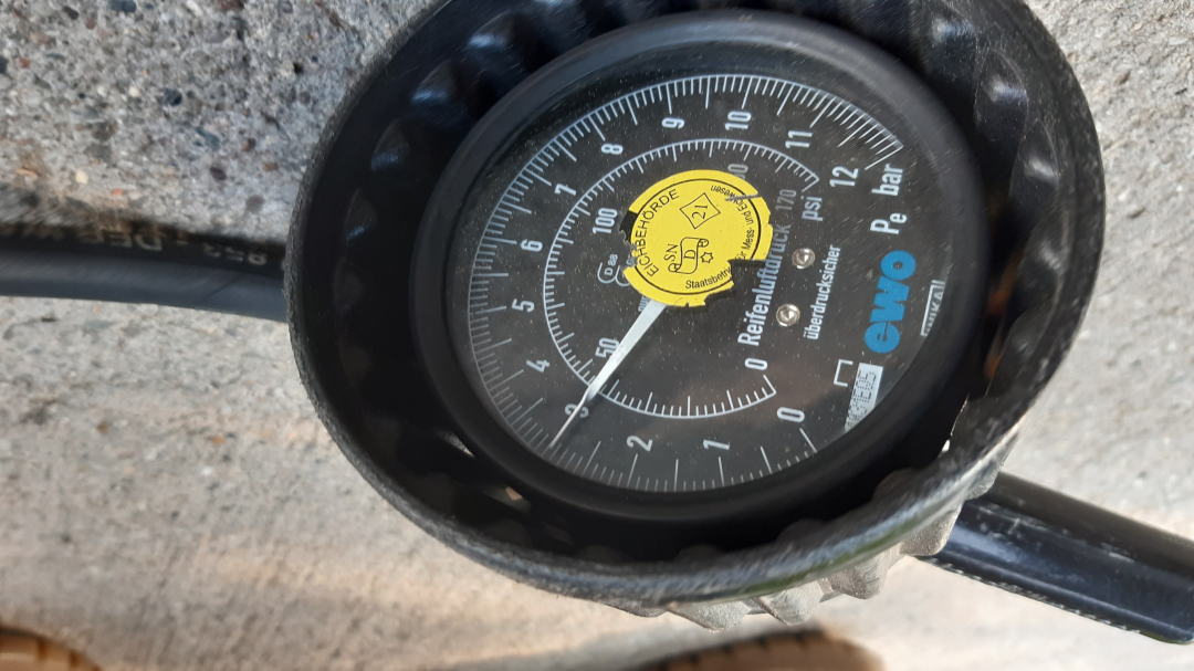

Hi, ja eigentlich heißt der Grisu
Ich habe laut Tanke einen Druck von 2,8 - 2,9 in den Reifen. Im Fehlerspeicher steht was mit 3,1. Auf dem Händleraufkleber steht was mit 2.5 - 2,7 Bar drauf. Werd den Druck nochmal an einer anderen Tanke messen und auf 2,7 einstellen. Mal sehen was dann passiert

Kangoo-Center -TML, 06618 Leislau, (vor 1555 Tagen) @ drache_krisu
Und du meinst der Meßgerät an der Tanke ist " Genau " ? ;-)

tidi, (vor 1555 Tagen) @ Kangoo-Center -TML
Hallo TML,
auf dem Messgerät meiner Stammtankstelle ist zumindest ein Aufkleber vom Eichamt.
Also wie auf den Zapfsäulen.
https://www.eichamt.sachsen.de/458.htm
Wenn ich dem nicht trauen kann, dann weiß ich auch nicht weiter.
Die 10tel Unterteilung der Skala ist auf jeden Fall hinreichend genau, um den Reifendruck gemäß Herstellervorgaben einzustellen.

drache_krisu, (vor 1554 Tagen) @ Kangoo-Center -TML
Ja, das ist genau, ansonsten hat mein Reifendealer das gleiche Problem wie die Tanke meines Vertrauens. Denn der vom Reifendealer angegebene Druck stimmt mit dem an der Tanke angezeigtem Druck von Manometer überein.

Bisher keine Klagen.
Nur, was Auffällt. Die Sonne macht gerne 0,1-0,2 Bar unterschied.
Das hätte ich vorher nicht gedacht.
Drucksensoren
Superaxel, Das Herz Westfalens, (vor 1553 Tagen) @ drache_krisu
Wenn Du mit 2,9 Bar in den Reifen fährst, die Vorgabe aber bei maximal 2,7 Bar steht, wie verwunderlich ist dann eine Fehlermeldung?
Wenn die Sensoren einen Solldruck von maximal 2,7 Bar programmiert haben sollten, dann wäre technisch doch alles fein... Da wird es Toleranzwerte geben, um Aussentemperatur und Erhitzung der Reifen durch Fahren einzubeziehen, aber durch den höheren Druck den Du fährst, steigen auch diese Drücke entsprechend an.
Da würde ICH auch sagen: das System funktioniert einwandfrei.

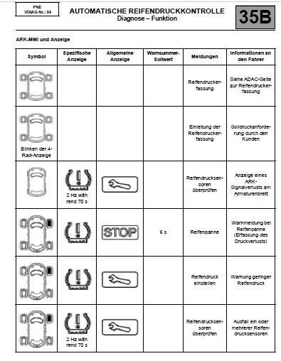

Ich verstehe dieses ganze Gezeter überhaupt nicht. Wieso denkt man, man wird abgezockt? In einer Mercedes-Werkstatt muss man natürlich den Vorgang bezahlen, wenn man endlich den Fehler beseitigt haben möchte. Dazu muss die Werkstatt einmal eine ordentliche Fehlerauslesung machen, um überhaupt feststellen zu können, was da los ist. Dass das nicht umsonst gemacht wird, sollte einem klar sein.
Und erst, nachdem eine Fehlerauslesung stattgefunden hat, kann man dementsprechend handeln.
Hier mal eine Fehlerauswahl von einem Renault Kangoo:
Aber hier wird einfach nur rumgejammert und nicht gehandelt *kopfschüttel*

Mit dieser Einstellung findest du den Fehler nie nicht. Wenn z.B. der Empfänger der Sensoren (sitzt in der Innenlampe vorne) zeitweise das Signal verliert, dann kommt deine Fehlermeldung im Tachoinstrument. Um das aber diagnostizieren zu können, brauchst du den genauen Fehlercode. Bei Renault wäre das in den genannten Beispiel DF016. Bei diesem Fehlercode könnte auch ein fehlerhaftes ABS-Signal vorgesteuert sein....je nachdem, wie dein System im Steuergerät verknüpft ist.
Wenn du also nicht bereit bist, eine umfassende Diagnose bei Mercedes machen zu lassen, weil du glaubst, du wirst abgezockt, dann kann dir niemand helfen. Aber du entscheidest....
Die angezeigte Meldung im Tachoinstrument bestätigt jedenfalls, dass du in die Werkstatt musst....so oder so.
referenzdruck 2.5 und 2.7 bar, aktueller druck 7.6725 bar
mach mal mit die winterräder zum vergleichen
