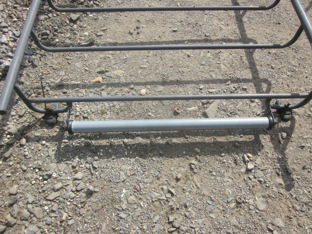

kann mir irgendwer sagen wer der Hersteller des Dachgepäckträgers für den Kangoo KC/0 war mit der Renaultnummer: 7701410293
Ich bin verzweifelt auf der Suche nach passenden Montagefüßen für diesen Träger und irgendwie bekommt man nirgends diese als Ersatzteil. Ich möchte aber jetzt auch nicht einfach Silikon mir aufs Dach schmieren. Vielleicht kann ja jemand von euch hier weiter helfen...
Moin
Die Füße, die auf dem Bild zu sehen sind? Da nimmst einfach Auspuffgummis und schraubst einfach die Schrauben dadurch....quasi als Gummipuffer zwischen Dachkorb und Dach.
