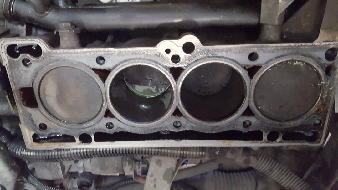

Jetzt fing mein Rennkubus an, hinterm Amaturenbrett zu gluckern. Immer gut hörbar bei Betriebstemperatur und beim Anfahren. Es kam Abgas ins Kühlwasser und Wasser in den Brennraum (Co Test gemacht und auch andere Indizien, leichter Nebel am Auspuff, Geruch am Ausgleichsbehälter, eine Kerze eher schwarz als braun...) Irgendwann flog der Deckel von Ausgleichsbehälter ab und ich kam dann nicht mehr drum rum...

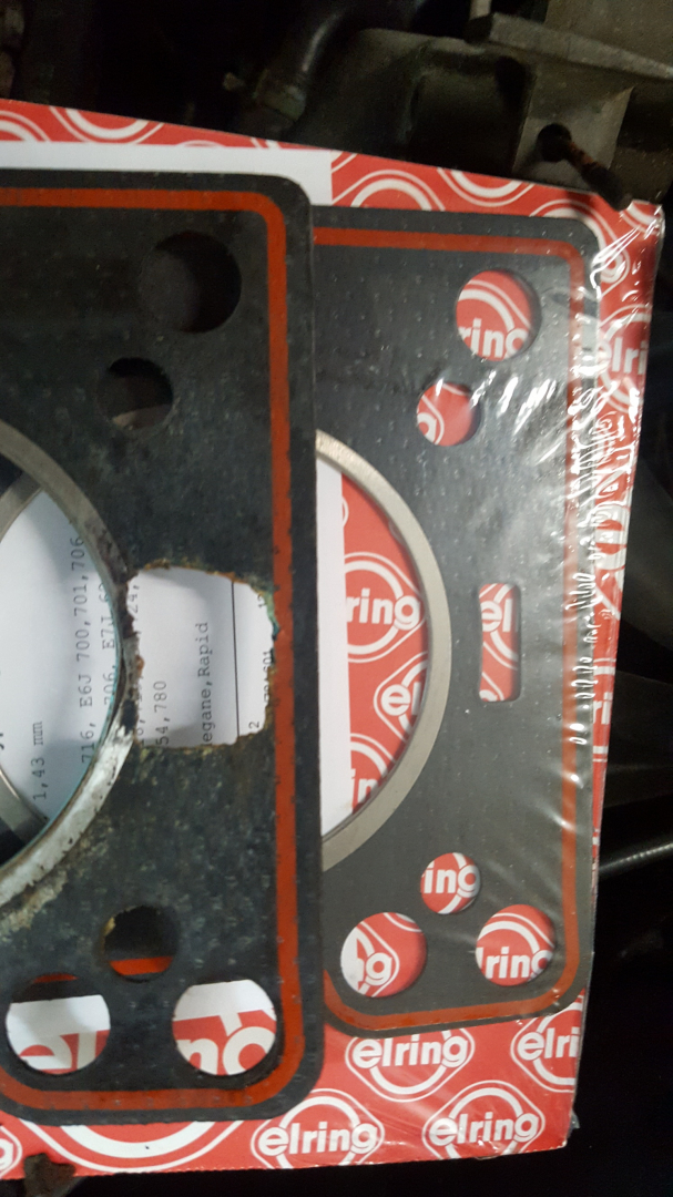

Lange Rede... grade den Kopf runtergenommen und siehe da, die gute, fast neue Ehlring Dichtung hat sich an dem Fenster für den Wasserkanal zum Kopf so sehr vergrößert, das selbst der Alu_Ring der Dichtung zum Zylinder schmaler wurde und einen Riss bekam. Das original Fenster der Dichtung ist sehr klein im Verhältnis zum Querschnitt des Wasserkanals im Neuzustand. Aber wieso kann das so rausfressen? Es sieht aus, als ob ich Sand pumpe statt Wasser. Oder als wenn der Dichtungsträger Probleme mit dem Frostschutz hat und sich auflöst. Wie weggeschmirgelt oder geätzt. Nur die pressen Kontaktflächen waren save. Seht Euch mal bitte die Bilder an*what*
Jetzt habe ich genau die gleiche Dichtung hier liegen *cool* und innerlich sträubt sich was, das jetzt genau so wieder zu verbauen.
Was ist die Ursache für diesen Zustand? Hat jemand Erfahrung damit?

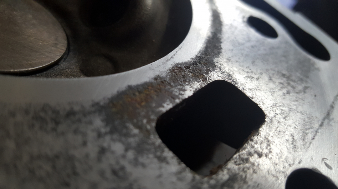

Kopf:

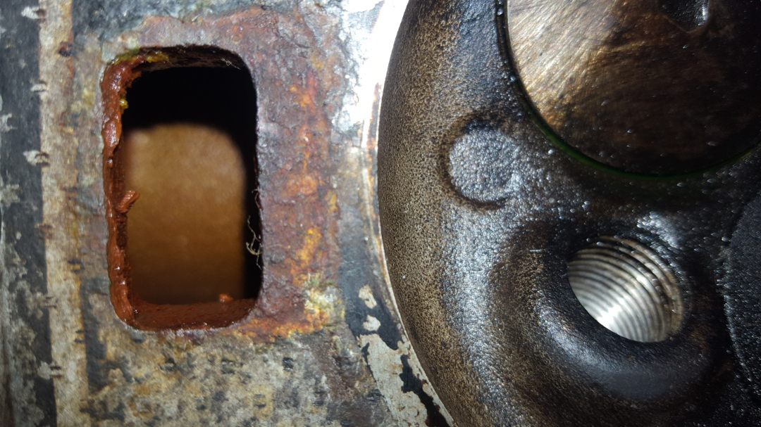

Block:
Dichtung neu vs alt:

Die "neue" Lochgröße in der Zylinderkopfdichtung entspricht in etwa dem Querschnitt des Wasserkanals aus dem Block kommend. Als hätte er sich angepasst. Dieser geht bis an fast an den Rand der Laufbuchse.
waren das nicht eingeschrumpfte Zylinderbüchsen ?
Am 1.4er ?
Kopfdichtung nach 3 Jahren zerfressen! einfach aufgelöst...
Horst, (vor 1554 Tagen) @ Mc Stender
bearbeitet von Horst,
Nein das sind im Grundsatz lose stehende Buchsen.
Man kann die grundsätzlich nach oben ohne echte Gewalt rausziehen.
(Was man natürlich nicht macht)
Die sind vollständig von Wasser umspühlt.
Daher nennt man die Konstruktion auch nasse Laufbuchsen.
Die haben am unterem Ende auch ne Dichtung.
Ich würde vermuten daß das Loch von einer Undichtigkeit vom Brennraum her kommt.
Das Loch wurde dann von einer Abgas Wasser Gemisch quasi reingefräßt.Es war quasi nicht die Ursache den Problems, sondern schon die Folge des Problems.

Jetzt habe ich mit Schleifschwamm und Klotz mit 400er Nasspapier die alten Reste soweit runter vom Kopf und Block. Nun sehe ich, das am Kopf, der ist aus Alu, neben der nassen Buchse das Material etwas erodiert ist. Die beidseitige Pressung der Dichtung ist aber fast nur auf dem Rand der Buchse. Ob ich diese minimal erodierte Stelle mit Curil etwas "ausspachteln" kann vor Montage? Oder sollte ich eine andere Flüssigdichtung nehmen zwingend? Oder den Koof 0,2 mm planen lassen? Aber dazu müssten noch zwei Ventile weiter schließen, geht über Ventilspielschraube denke ich. Aber ich habe auch wo gelesen, ein Planen wäre bei dem Motor nicht zulässig. Frsgen über Fragen :-))
