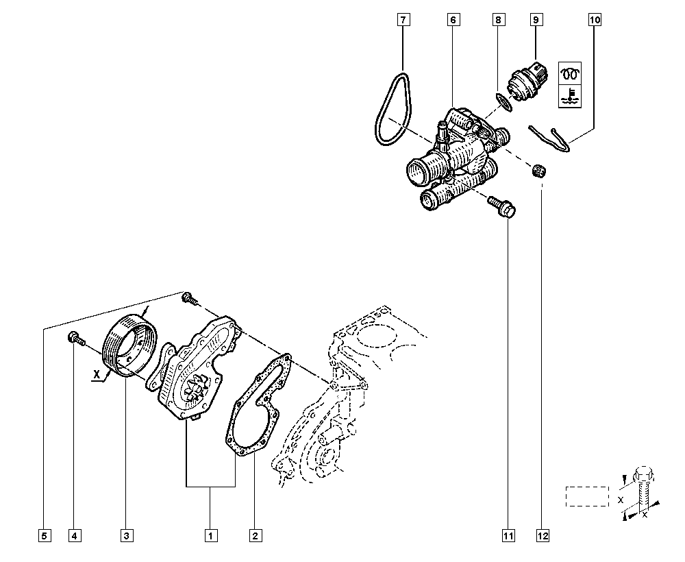

Kangoo-Center -TML, 06618 Leislau, (vor 1547 Tagen) @ es_huz
bearbeitet von Kangoo-Center -TML,
Moin du bist bezüglich der Suche nach dem Thermoschalter komplett auf dem Holzweg . Dein weißer Stecker ist das AGR Ventil . Dein Thermostat ist der Ölstandsgeber ....
Du findest den Temperaturfühler der für die Anzeige und den Lüfter Zuständig ist am Motor , Zylinderkopf Getriebeseitig , unter der Unterdruckdose für die Bremse .
Teil Nr. 9 auf dem Bild .

es_huz, 72270 Baiersbronn, (vor 1547 Tagen) @ Kangoo-Center -TML
Guten Tag Kangoo-Center-TML,
vielen Dank für Deine Antwort und das Bild, ich werd dann mal suchen gehen am Samstag.
Ok dann ist den ? genau auf einem Kühlerschlauch , mehr nicht . Das Thermostat ist in dem Teil auf Bild 6 mit drin .
