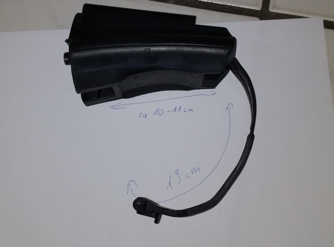

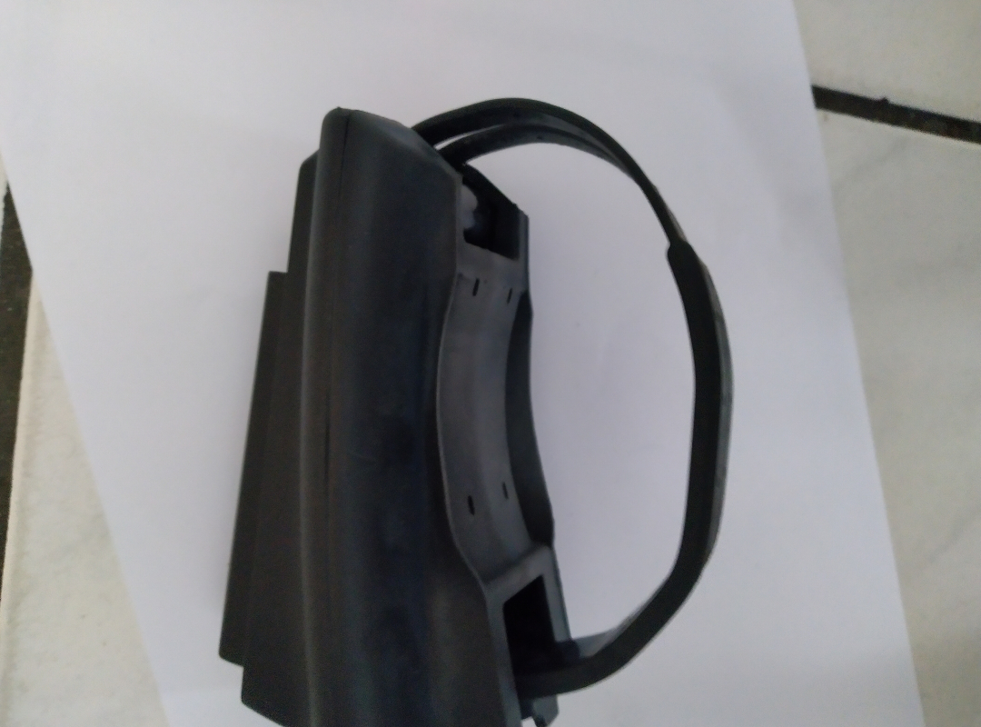

Ich hab am Berlingo 17cm, die hat eine sehr komische kantige Form, daher liegt der dafür vorgesehene Fuß von Thule trotz Spannband gar nicht überall an. Das sitzt aber bombenfest, ist sehr universell für ne fette Reling.
Dadurch ist der umschlossenen Umfang eher etwas größer als der gemessene.
Mein Thule Fuß 775 hat so ein Spannband das man drum rum legt. Dann quasi wie ne Schlauchschelle festzieht.
Selbst die Auflagefläche liegt oben nur teilweise auf, da ist auch Gummie dran. Ist aber eben kein Problem, eben universell.
Ich hab die gerade Mal weiter geöffnet. So weit wie das sicher zulässig ist.
Das Metalband ist mit Gummie umhüllt.
[image][image]
Thule Rapid System Fußsatz 775.

Das sieht eigentlich ganz vielversprechend aus. Die Form der Reling ist nicht so unähnlich wie die Öffnung von diesem Trägerfuß. Und es sind eher so 20.5 cm. Könnte also knapp passen.
Hab gerade Mal im Internet nachgesehen und gelesen, dass der Fuß für Reling-Durchmesser bis 68mm funktioniert. Ein Kreis von 68mm hat einen Umfang von 21.3cm ;).
