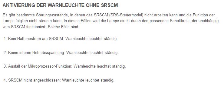

Dieser Ansichtsweise muss ich mal deutlich widersprechen! Es gibt Sicherheitsvorschriften, die man auch einhalten sollte! Wenn du das nicht einhälst, ist das deine Sache....und auch die eines jeden, der am Airbagsystem arbeitet. Nicht umsonst gibt es aber Vorschriften: https://www.kfztech.de/kfztechnik/sicherheit/airbag/airbag4.htm (Punkt "Sicherheitshinweise" ).
Da der Fahrer bei "Airbaglampe an" nicht beurteilen kann, was die Ursache dafür sein könnte und in bestimmten Fällen das gesamte Airbagsystem tatsächlich ausfällt, gilt der allgemeine Grundsatz: Airbaglampe an = System ausser Betrieb
So funktioniert es bei Kia:
