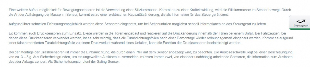

Hättest du gewusst, dass die Türinnenfolie hinter der inneren Türverkleidung auch Teil des Airbagssystems ist? Bis vor einiger Zeit habe ich es auch noch nicht gewusst. Dank Fortbildungen im Bereich Arbeitssicherheit gab es so einen Lerneffekt.
Quelle: https://www.hella.com/techworld/de/Technik/Elektrik-und-Elektronik/Airbag-System-3083/#
In diesem Link stehen auch einige Informationen, wie ein Airbag ausgelöst wird (dünner Draht wird durch Zündstrom erhitzt und somit Zündung ausgelöst). Dabei kommt es nicht darauf an, ob es 12 V, 10 V, 1,5 V oder vielleicht 10.000 V einer statischen Aufladung sind. Der Strom ist in diesem Falle wichtig und die Zeit, in der dieser Strom fließt. Da es sich um Millisekunden handelt, kann also auch eine statische Aufladung einen Airbag auslösen.
Dazu gibt es auch eine Beschreibung zum Stecker in diesem Link. Der Stecker hat eine Kurzschlussbrücke eingebaut, die bei Entriegelung eine Kurzschlussbrücke setzt.
Da wirklich niemand vor dem Entriegeln des Steckers zu 100% weiß, ob diese Brücke auch noch funktioniert, ist da Leichtsinnigkeit und Missachtung völlig fehl am Platz.
Im Normalfall geht alles gut, aber das ist niemals sicher!
Daher ist das Batterieabklemmen mit einer kurzen Wartezeit auch niemals verkehrt, sondern sorgt dafür, dass Unfälle nach Möglichkeit verhindert werden.
