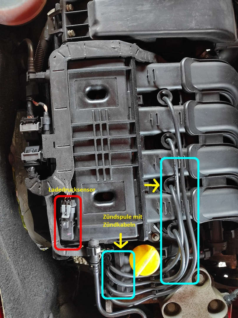

Ich möchte den Saugrohrdrucksensor/MAP Sensor beim KC1,Benziner 1,4Liter austauschen. Kann mir vielleicht jemand per Foto vom Motorraum einen Hinweis geben wo der sitzt und wie er dort aussieht?

Typischerweise am Ansaugkrümmer = zwischen Motorblock und Drosselklappe.
3pol Anschluß und meist von Oben / Sichtbar.
Mit etwas Fett (Dichtung) einsetzen.

freesy, Bremen, (vor 1508 Tagen) @ Myriam
Hallo Miriam,
ich schieb doch schon wo der Sensor sitzt und fügte auch ein Foto hinzu..
Aber ich stelle es hier nochmals ein..

Lieber Freesy, ich war unsicher, weil dort Ladedrucksensor steht. Den gibts beim Diesel. Ich hab nen Benziner.
Es ist der Sensor den du ausbauen willst bzw tauschen. Ich selbst habe auch einen Benziner und selbst finde ich eben diesen auch als Drucksenser mit eben dieser Bezeichnung auch wenn diese Bezeichnung nicht ganz korrekt ist, aber es ist genau dieser den du tauschen könntest/müsstest.
