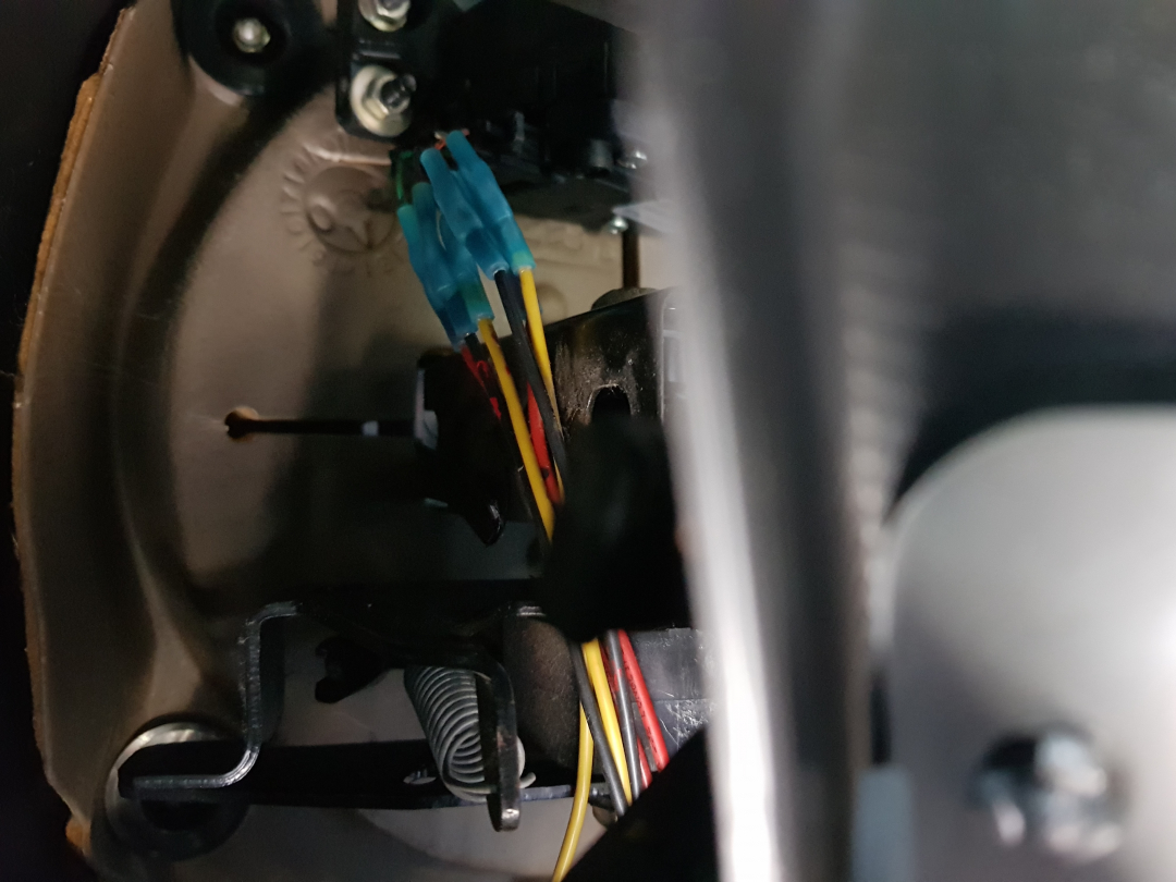

Habe seit 3 Wochen einen Kangoo 1.2 16v mit 97.000km. Beim kauf wusste ich von dem Poti Fehler und hatte hier im Wiki die Reparatur Anleitung gelesen. Heute hatte ich Zeit mir den Stecker vorzunehmen. Das Ende führt nur leider ins leere und ist abisoliert. Siehe Fotos. Habe ich im Wiki etwas falsch verstanden bzw. kann mir jemand sagen wo das Ende hin muss?
Grüße[image]

Hi,
dann wurde wohl eine Direcktverbindung vom Gaspoti zum Motorsteuergerätekabelbaum geschaffen.
Da gab es auch Mal eine Umrüstung von Renault.
Das war ein Kabelbaum mit dem schwarzen Stecker zum Gaspoti, das andere Ende waren lose Drähte die dann im Motorraum mit dem Kabelbaum verbunden wurden.
Dann wird quasi der grûne Stecker und auch der weiße im Motorraum vollständig umgangen.
Die Lösung ist quasi weitreichender als die Überbrückung des grünen Steckers.
Du kannst ja Mal bei Dir das Kabel vom Gaspoti verfolgen.

Ja, aber heute ist es mir zu warm im Auto. Gucke ich mir morgen früh an. Habe den Stecker jetzt trotzdem entfernt und die kabel ohne ihn verbunden.

Hab doch noch geguckt und denke da liegt das Problem. Die wurden schon neu verbunden aber nicht stabilisiert, vermute das durck gewicht und wackeln was locker ist. Verbinde ich morgen früh neu.

Hi,
das ist nicht die offizielle Renault Umrüstung.
Denn die besteht ja aus dem schwarzen Stecker und einem ausreichend langem Kabel, das bis in den Motorraum geführt wird, und erst dort verbunden wird.
Daher hat sich da jemand quasi aus dem Original Stecker was vergleichbares gebastelt
Bei mir war auch Mal ein Kontaktproblem am schwarzen Stecker.
Hab dann das Gaspedalmodul ausgebaut.
Und die Kontakte beidseitig gereinigt.
( Also am Stecker und am Gaspedalmodul)
Und auch mit Kontakt Chemie 60 die Oxydschicht entfernt. Das Spray muss danach aber zwingend entfernt werden, da es nur zum Lösen der Oxydschicht gut ist, aber nicht zum dauerhaften Verbleibt. Ich verwende zum Spülen des Oxydlösers dann WD40. Gibt aber was von Kontakt Chemie für den Zweck.

Ja, werde mir das morgen nochmal genauer ansehen und gucken das ich es in den ursprünglichen Zustand zurück baue und das Teil ersetze.
Die Hülsen sind für die kleinen kabelchen auch viel zu massiv, da ist ganz sicher was defekt.
Bin vorher einen PT cruiser gefahren bin was das Basteln angeht nicht ganz neu. Wd40 kontaktspray ist für solche Zwecke auch sehr gut, bin aber fast davon überzeugt das eins von den Kabeln hin ist, die Verbinder hängen mit recht viel Zug nach unten und biegen die kabel über die Stecker kannte, ist auch nichts befestigt, schwingt frei hin und her.

Horst, (vor 1487 Tagen) @ Andrèmk

Rückbauen würde ich die Geschichte nicht.
Du musst dann ja dann auch im Motorraum rückbauen, wo die aktuellen Zusatzkabel ja hinführen müssen.
Du kannst die kleinen Kabel ja verlöten und Schrumpfschlauch drüber machen.

Die kleinen Kabel sind leider so kurz abgeschnitten worden das man sie evtl. Noch einmal verbinden kann wenn man das Gehäuse öffnet. Entscheide das morgen bzw gucke ob das noch irgendwie geht. Die kabel gehen nicht in den Motorraum von da unten gehen sie hoch in einen dicken Strang über dem Sicherungskasten.
Hatte den Fehler gestern Abend nicht gelöscht, er war vorhin weg. Da ist also aufjedenfall der Hund begraben.
Überlege ob ich mir direkt ein paar andere Fehlerquellen vornehme, das Massekabel in der Tür z.B. das Auto ist sonst in einem top Zustand denke das hat er verdient.

Ist nicht geschraubt. Ist gelötet.
Fehler ist weg.
