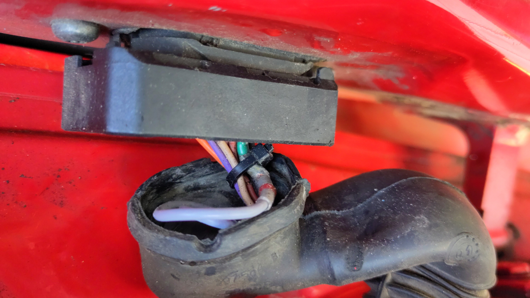

nachdem ich mich nun Monate über die nicht zur Mitarbeit zu bewegenden ZV der Fahrertür geärgert hab, will ich das nun ändern. Zuerst wollte ich schon einen neuen Stellmotor bestellen; hab zuvor die Verkabelung in dem Gummischnuffi zwischen Tür und A-Säule kontrolliert: Treffer!
2 Kabel gebrochen - grün und schwarz - ein braunes ist kurz davor und der Rest hat Risse in der Ummantelung
Die beiden abgebrochenen waren natürlich direkt an diesem Platikteil in der A-Säule gebrochen - 1 cm Restkabel. Provisorisch gelötet - und ZV geht wieder *thumbsup*
Aber - das wird nicht lange halten - IDEE neue Strippen von innen durch dieses Platiksteckerteil der A-Säule ziehen und mit dem Kabel in der Tür verbinden.
Welche Kabel (Farben) benötige ich den für die ZV und die Autoschließung - ich habe keine EFH und nix!
Wird dieses Steckerteil der A-Säule durch die beiden Schrauben aussen in der A-Säule gehalten? (auch auf dem Foto zu sehen)
Hoffe auf einen Tip von Weisen & Wissenden
Danke Greets

Das beste wird sein, wenn du neue Kabel durch die Gummitülle zeihst und in der Tür und im Fußraum verlötest. Somit hast du die doch recht starre Verbindung, der Lötstellen, nicht in dem knickbereich der Tür. Wenn du 1 zu 1 verlötest, spielt ja die Kabelfarbe in der Gummitülle keine Rolle für dich.

Ja genau so war der Plan - wollte gerne nur wissen welche der Strippen in dem Kabelast überhaupt benötigt werden weil ausser ZV tobt da ja nix rum in den Türen.
Da noch 2 angebrochene Ummantelungen haben würde ich gerne die ab knipsen und überschrumpfen die da ohne Job rum hängen - gibt auch mehr Platz inne Gummitülle

Auch hier will ich jetzt ran und die Kabel neu machen.
Kann mir vielleicht Jemand verraten, welche Kabelfarben für welche Aufgaben sind in der Tür-Tülle - es sind ja 5 oder 6 Kabel. Möchte die alle abzwicken und nur Benötigten neu machen und den Rest einfach weg lassen und hab weniger "Verkehr" in der Kunststofftülle.

Für ZV brauchst du genau 2 Strippen. Da sollten doch die Farben wurscht sein.
Geh in den Baumarkt und hol dir etwas 2-Adriges. Etwa wie an deiner Nachttischlampe oder am Fön dran ist.

also soll dir die ZV nicht das (automatisch) verschlossene Auto öffnen, wenn Du aussteigst ?
- Schalter Türschloß
- der elektrische Scheibenheber soll auch nicht ?
- der E-Spiegel braucht auch Drähte ?
Ps.: Upps, sind ja 2x Fensterheberschalter.
6 Drähte ?
Das wäre schön.

Dann past es ja.
2 für den Stellmotor,
2 Schalter auf,
2 Schalter zu.
Zusammen 6 Drähte. ;-)

Keine Ahnung, wie du auf sechs Strippen kommst?
Du hast die Spiegel vergessen.

hab die Kabel jetzt nicht genau gezählt, "Roswitha" hat auf jeden Fall nur ZV und Spiegel - keine EFH; dann sollte ich dort 8 Kabel finden ...?
Um die Kabel komplett und ordentlich zu erneuern, muss ja die Durchführung an der A-Säule auch raus (?); soll ja möglichst lang dann wieder halten. Werde ich mir morgen Abend mal genau ansehen wie ich das machen kann.
